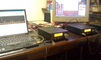

今天晚上为鴎鸭值班,院里巡回一圈后,闲来无事,把改过USB线的两台TS-50集中到一块继续试验,生命不息,折腾不止,,,
两台TS-50连接后,虚拟端口分别是COM4、COM5。

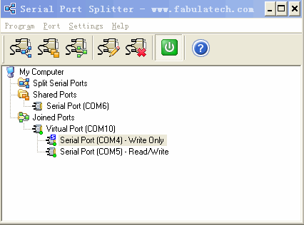

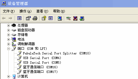

因为实验,下载了Serial Splitter试用版(共享版,15天免费),新建Join Point虚拟端口COM10,把连接机器的COM4、COM5加入虚拟端口COM10,设备管理器里的端口如下图。

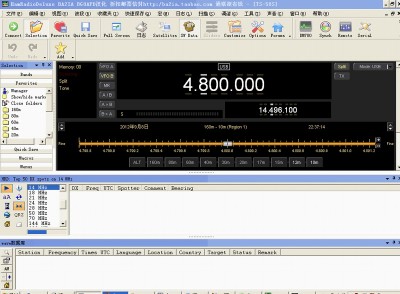

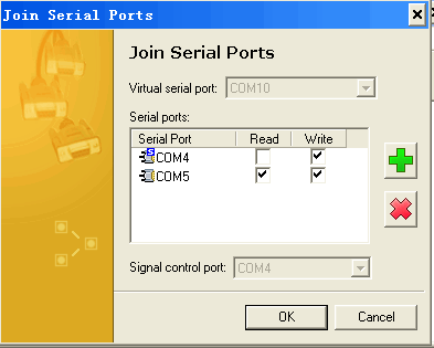

连接HRD,端口设置为COM10,4800,停止位2位,连接成功,但HRD无频率显示,但点击波段按钮,两台机器实现了联动。仔细琢磨,这是一对二COM口通信,PC分发命令,两台机器可以接收,但两台机器同时返回PC的数据冲突,导致HRD无法显示,于是把一个COM口改为只写不读,OK,成功。

只看该作者 4楼 发表于: 2012-09-08
点击HRD频率,两台机器频率时刻保持跟踪。
在HRD窗口,点击TX,两台机器同时ON Air,其他控制按钮一切正常。

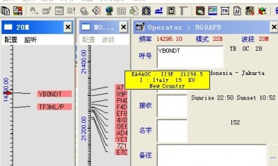

电子日志也没问题,LOGGER32中设置端口为COM10,点击SPOT,两台机器保持完全同步
