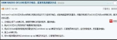

win7系统,也按下图操作了。但是,程序打开一会不动,程序就死了,怎么也关不掉。

不是hrd的问题,是 pl2303的驱动经常死掉。
