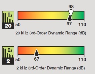

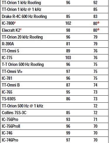

一直有各种各样的说法,ic7200如何这样,如何那样,弄得我对7200也开始失望起来,琢磨着是不是要换个万元级别的设备,带着一探究竟的心情翻看了所有资料,包括本论坛对7200的一些说法,找到了一些具体参数,和万元级别的老机器也好新机器也好进行了对比,也许比较片面,只在讨论技术参数来说,这里只讨论一下接收性能,一般的指标说的最多的就是IP3,关系到动态范围,既然这个指标这么重要,就查阅了一些对比资料,以下是部分一代名机的主要动态技术参数,大部分作为比赛必备机。
以下是ic7200的qst测试报告

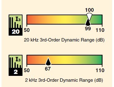

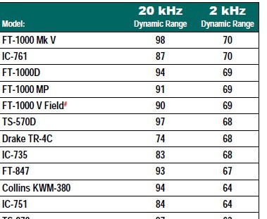

据一些老前辈说2k的技术参数是最主要的,以下是FT450的技术参数,也是与ic7200横向对比最多的设备。
从技术参数上来说,差的不是很多,当然对于追求微弱信号来说,也许差了几个DB会有很大不同,我没有设备,也没有条件进行很深入的测试,只是个人很迷惑,所以发此贴,没有其他意思,欢迎拍砖。

继续翻阅资料看来,与现在的中端机相比10个DB的差距,的确很大。至少10个DB让机器价格翻了3-5倍,高端就差的更多了。
