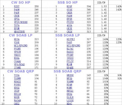

再增加点数据,单人低功率和单人QRP的世界前10名,这些数据的可信度比较高,因为这个名次上的可以排除打酱油因素。
高功率大概是SSB优先42% 低功率SSB 优先25% QRP则是CW优先10%左右

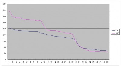

如果把上面的数据作一张图,可以看到随着QSO速率的提高,SSB和CW的差别逐步增大
从操作模式来讲SSB肯定是比CW快,但是功率越低,通联达成的可能性逐步成为主导因素,没有那么多台,你说再快也没用。
这里的QRP数据更接近我们国内单人从高功率到低功率的分布状态,可以看出,在通联速度100QSO/每小时的左右,SSB和CW是差不多的。
