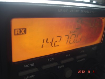

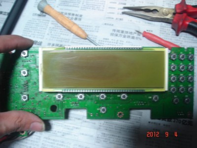

M710的液晶屏正面看正常,侧看就花屏,这样能修吗?

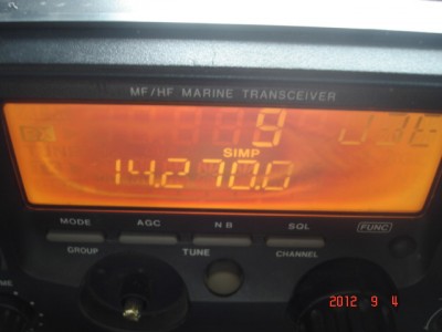

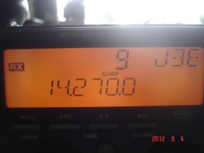

一台ICOM M710 的屏幕出故障了,
都换过背光灯泡了,跟灯泡和背光反射都没关系
确定是液晶屏的问题
正面看字体黑,侧看就变样。
渔民兄弟用了不爽,求高人指点修复方法,谢谢!

人家因为侧面看是字正面看不清而发愁的  而你? 液晶都是有一定的显示偏角的 越早期的液晶视角越窄

从照片上看真的没发现任何问题。。。特别是正面看。
难道渔民兄弟喜欢偏体位的?

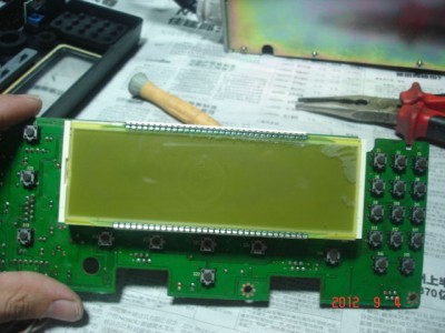

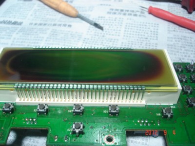

高人说偏光膜坏了,在研究

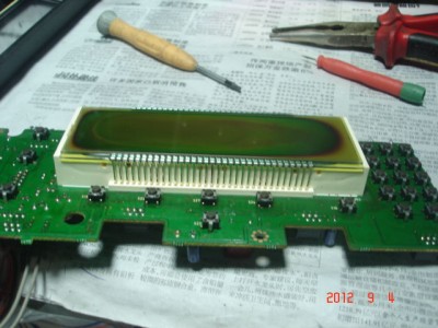

准备换膜,揭开真相

应该是偏振膜长时间受背光灯炙烤而变质所引起的。

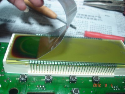

有上下两块偏光膜,打算先换上面的,贴上后再换靠近背光那块
这样应该比较妥当

是这样的,换了以后效果很好,跟全新屏没啥区别,一换好就被哦渔民兄弟拿去使用了,都来不及拍照,呵呵
