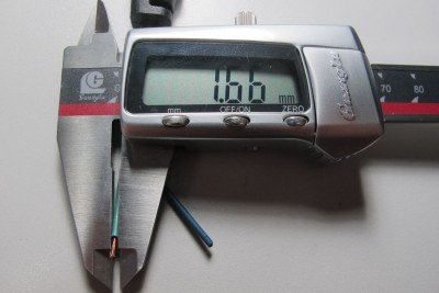

公司是联想的集团用户,上至CEO下至IT都规定笔记本和台式机必须买联想的,大品牌,服务好,质量好。。。
然后呵呵
网卡挂的,键盘按ASD出一堆注音符号的,各种蜗牛有木有。。。

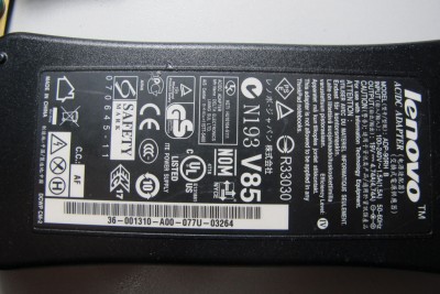

这都不说了,来看看联想原厂出品的笔记本电源,突然无输出,灯也不亮,老大说直接买一个算了,返IT找联想估计得几个月。。。(嘿嘿,我们这公司申请个卫生纸都要一个多月,上次要不是总裁助理来参观差点在厕所里没纸出不来,破天荒一个星期就来货)
同事的笔记本是好了,不过再怎么说咱也是弄电源的,放个坏电源在眼前不弄一下心里痒痒啊,平时公司IP电话的电源挂了都是咱们自己修。。。
原本以为大厂做工不错,结果,还是让我坚定了信念,联想的东西,打死也不买。
来看看照片,有图有真相

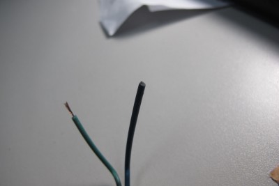

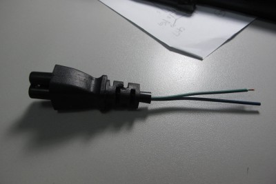

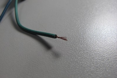

别问为什么第一张照片就两根线。。。。
因为第三根线轻轻一拔就出来了。。。没错,就是烧断了。。。

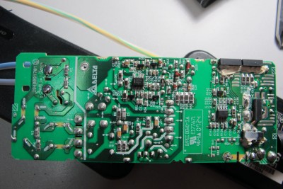

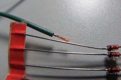

线会烧断,为什么?电源也没坏,也没短路
其实蛮简单的,现在的笔记本电源不知道诸位是否发现过一个现象,把笔记本电源适配器往插座里一插,很大几率会 啪 一响,严重的还有火花。。我有一台笨球的笔记本,适配器的交流插头,铜片顶端都烧熔了一个坑。 这么大的电流这么细的线,在接头那里的焊点如果剥线的时候又伤到线芯,导致更细,冲击电流一大,很容易就断了。。。
这个冲击电流哪里来的?

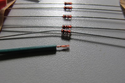

看到红圈了吗?在原装的板子上,这里是个保险丝,并没有安装这个绿色的零件——NTC
就因为省略了这个NTC,导致交流通电的瞬间,整流桥的直流输出对滤波电容充电电流极大,几乎是短路状态(时间很短不会烧保险,开关电源的保险都是T型也就是慢熔保险丝,就是这个原因) 这种情况下,如果交流电源线线芯很细,接头焊接又不可靠,不烧断才怪。
断的线不见了,要不可以拿上来秀秀,标准的过载熔断状态。

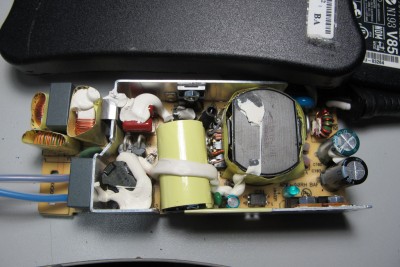

然后我就把这电源给拆了,加个NTC,放到另外找的盒子来当备用的笔记本适配器。。。。
台达OEM的,电路看上去还行,就是配的电源线是个垃圾
到现在,拔插N多次,没有打火的现象了。

刚才在会议室一台联想便携机的电源一插电线冒烟了,整个会议室跳闸断电。
就是LZ第一张照片那个插头的位置!
