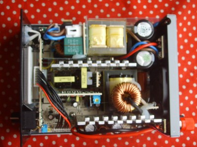

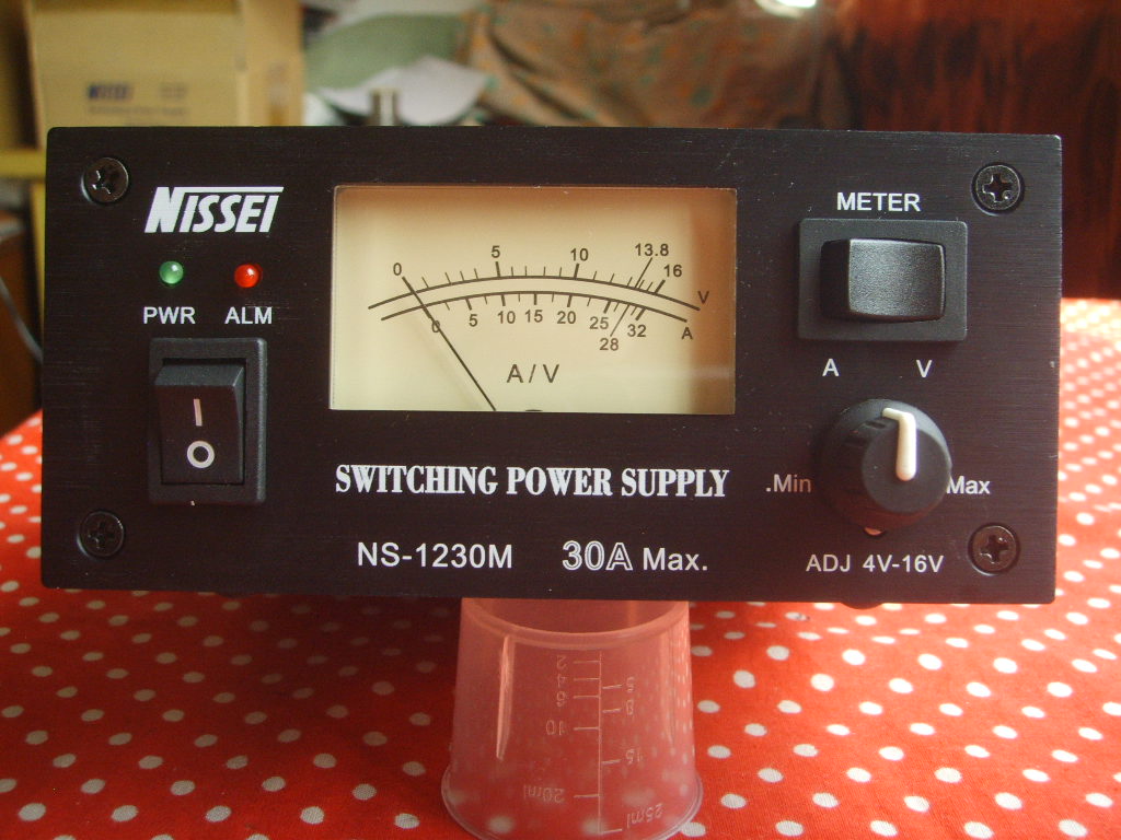

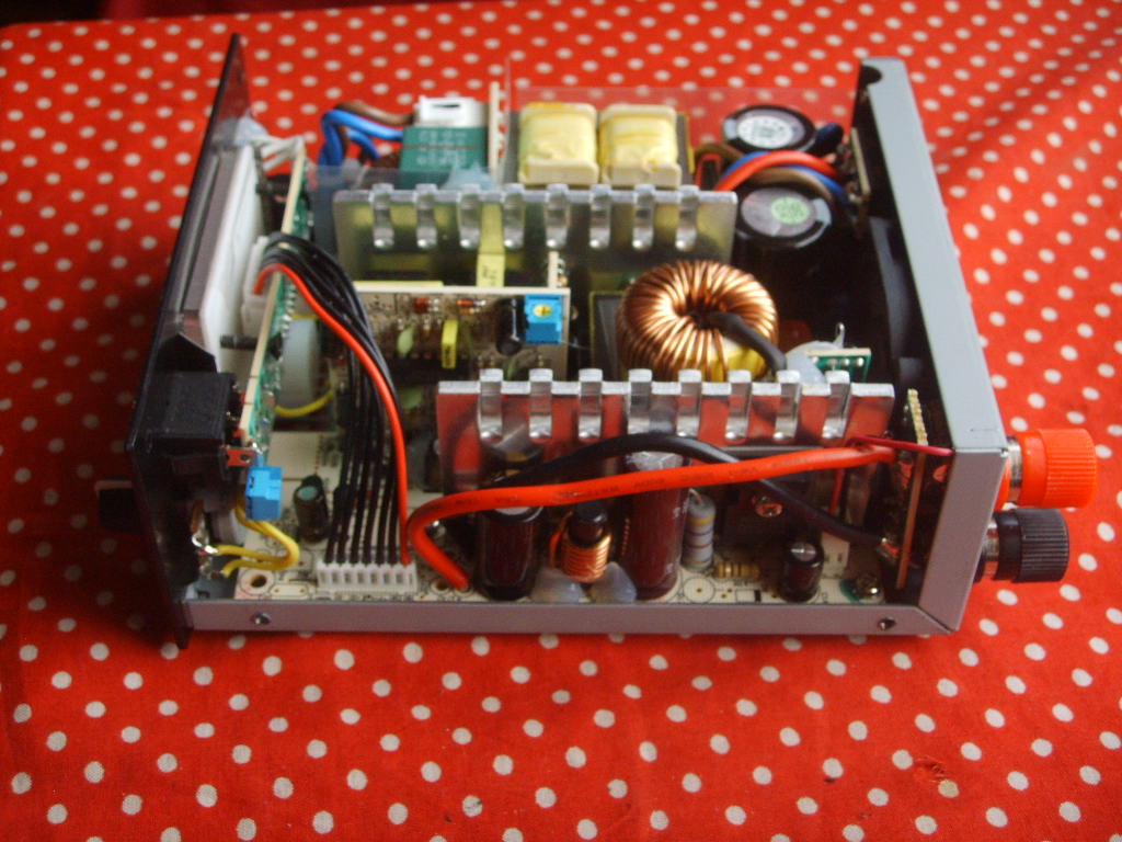

头脑发热买的电源。还没实际使用过。
使用494控制芯片,输出电容仅3300微法,内部还有一个方形的铁芯(不知派什么用场)。

上海展会上的有台拆开的我看过,和这台不一样,好多的热容胶做工实在是不怎么样,那个铁芯应该是电感,做有源PFC的以提高功率因数。

从来没有见过用铁心的线圈来做“有源”PFC的。呵呵
这个应该是被动式PFC电路+老式PC电源的拓扑做的, 功率因数并不高。
如果是有源或主动式PFC,一般都是高频磁芯来做电感,然后有单独的MOSFET来控制。
....... (2012-08-30 08:19)
在上海会展上买的,640元(不便宜,网上同类的560元左右)。
业余一直在用494芯片做电源,做出的电源体积大得多,功率也没它大(貌似这个功率可到400W)。所以有了冲动,买一台权当教科书。
这台纹波够小的,示波器探头短路,也有Vpp=6mV,所以实际纹波应是Vpp=18mV吧。
还没实际使用,该不会对接收产生干扰吧。
还是不知铁心派什么用场。

纹波你测不准的,要有专用的电路来测试而不是直接上探头,虽然也是可以看到一部分。
最简单的纹波测试是50欧屏蔽线加BNC头,另外一头是两个电容

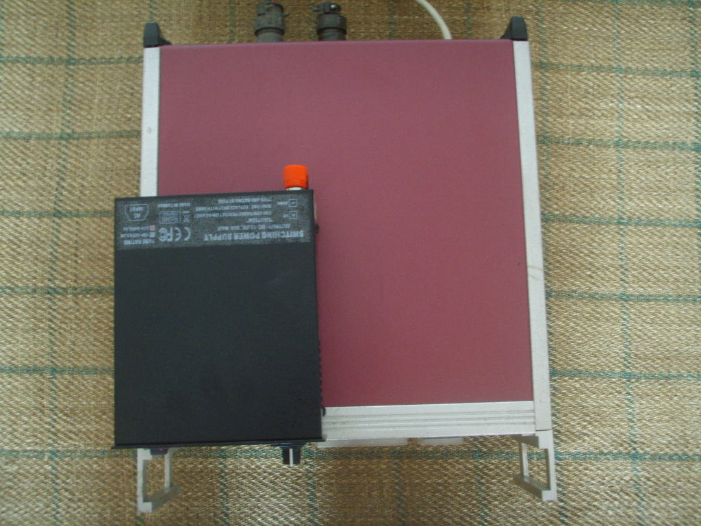

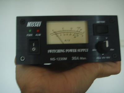

线性电源性能确实好,但体积、重量能比吗?移动使用方便吗?该电源400瓦,就一个巴掌大小。
该电源重1.3公斤,而原来的线性电源重8公斤。对比见照片。

那个铁心电感就是被动式PFC电感,没什么好玩的
真正过认证的电源,特别是开关电源, 30M以下频率 传导  30M以上辐射,都不能有干扰,用在不同类电器有不同的认证标准。
