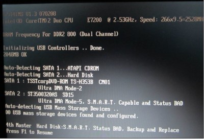

我的机器里面只有一个硬盘,一开机就显示这个画面,是不是说第四个分区坏了,如果是的话,也不应该影响开机啊,自己有没有办法修复?

进CMOS把那个可恶的神马S.M.A.R.T关掉再说~

S.M.A.R.T和分区没关系
备份数据吧

硬盘要走了

应该是硬盘的问题,找不到硬盘。

说你硬盘要挂,快准备后事

说错了,原来你很荣幸滴碰上了“固件门”。
http://hily.me/blog/2009/02/seagate-st3500320as-firmware-update/

不是第四个分区,是接在第四口的物理盘硬盘,
你的主板没打开 AHCI模式,硬盘工作在模拟 IDE模式下。
备份一下,如果还报错关了 进入BIOS设置关闭SMART再备份

硬盤快坏,備份重要文件,
