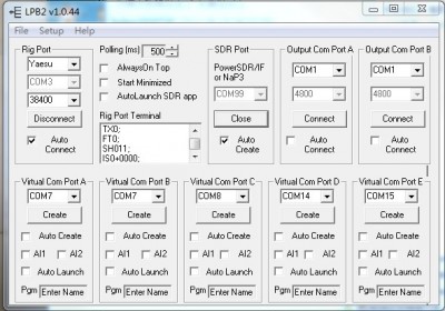

5K菜单176项,感觉甚是复杂,其实仔细揣摩后,可以很好地设定,完后基本不需要在动
面板按钮丰富,各项功能伸手即到,我是很习惯
DNR  DNF NB功能是我用的表现最好的机器
cw信号频率的自动调谐中心点  只能看指示手动定位了
自带一个“小鼠标”------呼叫器,非常不错的  适合比赛呼叫  CW  SSB均可
有独立的RX接收天线和4个天线接口,设置RX接收,发射时候可以任选1--4作为发射天线 很实用的功能
独立机械表头,美观大方准确
天调非常给力

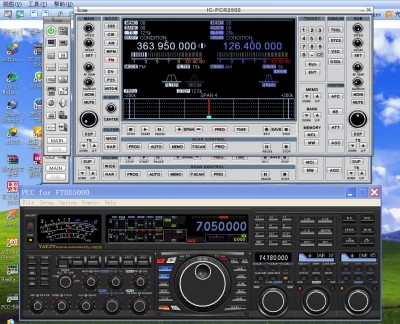

频谱一般般 权当是个高档音箱吧  取而代之的是LP-PAN+NAP3软件,效果很理想,当然要支付一定费用
总的来说5K给我感觉非常顺手 200W功率  玩CW基本够用了,不需要额外再加功放
上两张图片
