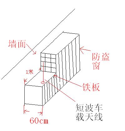

由于环境限制,鱼竿天线没有办法架设,想在防盗窗上放个短波车载天线,5楼,防盗窗前面没有遮挡,请教,如果按照图纸画的,有通联的可能性么??,目前安装的是车载UV天线。效果还可以,不知道短波的情况如何?

离墙太近,效率很低
我读书少  不要骗我
只看该作者 2楼 发表于: 2012-08-14
防盗窗不是最好的天线嘛

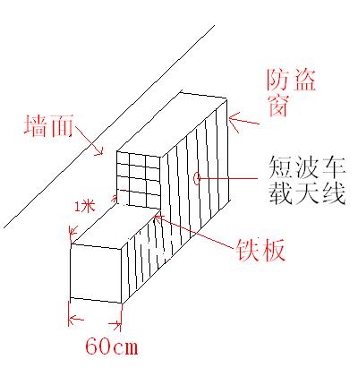

如果是这样放呢。。可行不?

不可以放里面的

用方管伸出两米加上夹边

方案1效果会比较差,方案2可行(用防盗网当地网),不过这样架最好还是用鱼杆,天线要越长越好!

这种架上了,也是弄个收听。发射驻波不说,效率也高不了多少。
这种情况下,就不用这么麻烦了,找个小神鞭,找20米长线,用的时候顺窗户丢下去,用完收回来。

莫非想发射的话。除了鱼竿就没希望了?

方案一会很郁闷的。
