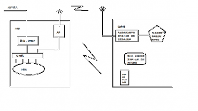

在架设无线局域网时遇到点麻烦,PC无法正常上网,画了个拓扑图请高手看看,看问题出在哪里。
无线路由器改为客户端模式后与主楼AP链接成功,在主楼路由里面也能看见该无线路由,且DHCP给该设备分配了IP。
问题:宿舍楼无线路由LAN口的PC无法获取到主楼路由器DHCP分配的IP地址。(无线路由器肯定是好的)
其他的设备如笔记本,手机接入均无问题。
请众位达人指点!

客户端模式也有好几种,你这种可能又成了一个路由模式,如果这样,客户端的IP就不能和主路由在一个IP段,然后再开DHCP分配IP给下面的电脑。

台式机PC到AP客户端的网线用交叉线试试568A/568B.

BG4XNG:客户端模式也有好几种,你这种可能又成了一个路由模式,如果这样,客户端的IP就不能和主路由在一个IP段,然后再开DHCP分配IP给下面的电脑。 (2012-08-14 01:51)
一个192.168.1.*,一个192.168.2.*?

无线路由关闭dhcp,使用客户端模式,可以告知具体型号看看有没有人能帮到你。

试了N种办法也没解决,包括把无线路由设置成网卡模式。最后买了一个LINKSYS 54M二手无线,搞定!
谢谢各位!
