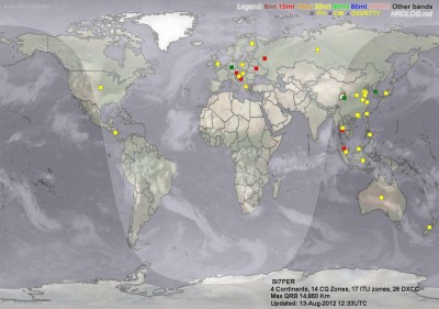

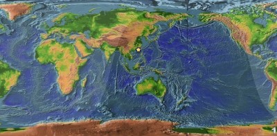

HRDLOG 登陆后,在QSO MAP中发现我的位置(小房子)不正确,请问如何修改?

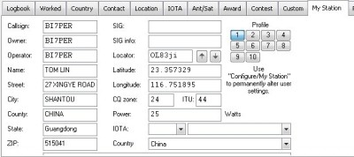

我对所有通联记录中每一条QSO的My station信息都做了修改,(已经设定了自动上传到网页HRDLOG),但还是无法改变小房子位置,请高人指点,谢谢!
备注:我的电台位置也是对的呀
原来以下是错误的(,CQ ZONE:24,ITU:33),后来也对所有QSO记录做了更正
[ 此帖被BI7PER在2012-08-13 20:48重新编辑 ]

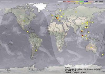

登录 http://www.hrdlog.net 后,右侧
修改配置文件
用户数据
WW Locator: 《《在这个后面的格子里面填入 网格6位数》》
BD4UJ

  感谢bg7nfm指点迷津!搞定困扰我一天一夜的问题。
