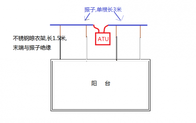

最近由于天热,想在家里玩电台,可是由于我家的架设条件太差,是11层小高层的2楼,南面也是11层,间距倒是很大有80米。由于地线或地网不太好解决,我突发奇想,想在阳台外面架一个偶极天线,以解决有无问题,谈不上效果。
我准备假设的示意图如附图(俯视图):
在朝南的阳台外面,向外水平伸出四根长1.5米的不锈钢晾衣杆,末端用绝缘材料固定2根长3米的铜管做天线的双极振子,这样振子是东西走向,平行于阳台外立面,离地面5米左右,振子末端接一个瑞雪456自动天调,再把馈线和天调电源线引入室内。
我这是不得已而为之,但是心里一直没底,只见过在阳台架设鱼竿天线之类的,没听说过这种架设方法,恳请各位提出宝贵意见!

二楼的高度有点悬

三楼试过,因离墙距离太近而效果不好。

振子与不锈钢晾衣架距离过进,会有不利影响

改成木头杆撑出去,强烈建议你做一个,完成后给我们一个测试报告

感谢各位的指导!我主要也是担心距离墙面过进效果很差,但目前只能这么装,等装好了再上报告,以供和我一样没条件的做个参考!

支持您试验一下,我当时也这样试过,不过中间是用平行线引回到阳台上再接天调,效果不太好。
我的环境是周边建筑物遮挡比较严重,所以我也没搞清到底是环境的问题还是这种天线架设方式本身的问题。

建议振子两个末端下垂各2米的软线,即振子单边拓展为5米,估计效果会更佳!

谢谢各位!昨天我用JPC的便携偶极天线,从一楼架了4.8米高的灯架到阳台,模拟成我设想的天线,发现接收一般,发射很差喊不出去,我分析一是仰角高,二是离墙过近,三是振子太短,造成效率低.
算了,还是准备上个小环天线吧,据说可以用在阳台上,接收效果不错的.等搞好了再上报告!

我住三楼,昨晚把鱼杆天线的馈电点升高到阳台天花,在铝合金窗框上接地,振子约5米,前面2米用鱼杆水平伸出,末端3米让其自然下垂。通过修剪,驻小可以小到1.8左右。
晚上11点多时(此时20米波的传播应该不算太好),在14.270以25W通BX2ACQ回报59,通BG5FYC回报59+15。抄收8区贵州过来的信号也非常宏亮。
可见,对于20米波段,振子离墙2米左右还是可以通联的。
