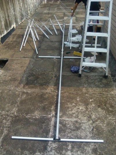

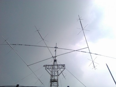

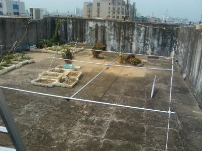

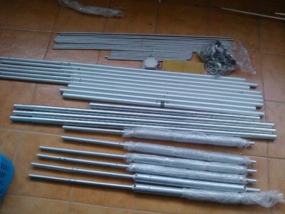

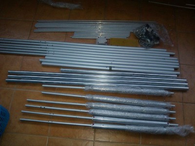

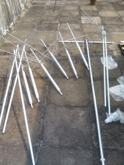

安装完铝塔都差不多有四个月了,安装后一直没有上去维护。直至前个台风把上面的水平装置天线吹转了90度,八林连接位置吹断了,终于要上去维护了。这回就不单单维护,还有增加一副三单元八木,还增加一副VU段八木上去。

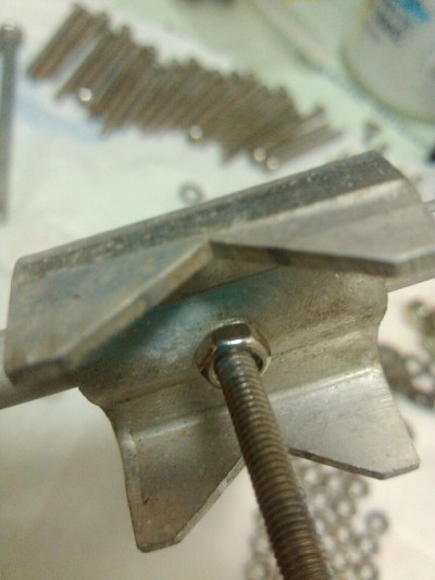

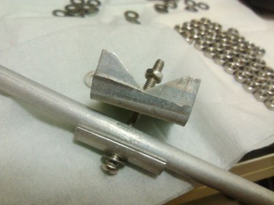

只看该作者 3楼 发表于: 2012-08-09

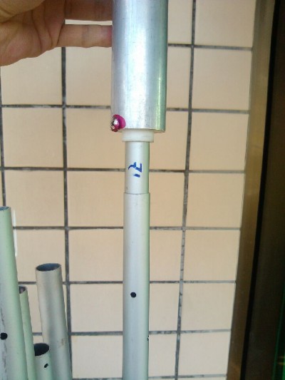

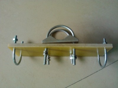

电容帽,十字安装。
安装方法:
螺丝-垫圈-铝片-铝管-M码-螺母-穿振子-垫圈-螺母

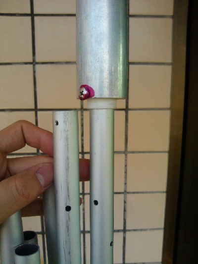

只看该作者 4楼 发表于: 2012-08-09

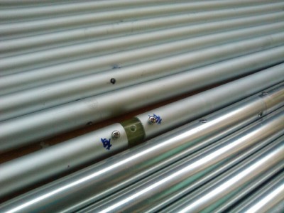

陷波器插到振子尽头

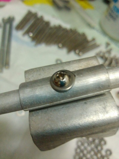

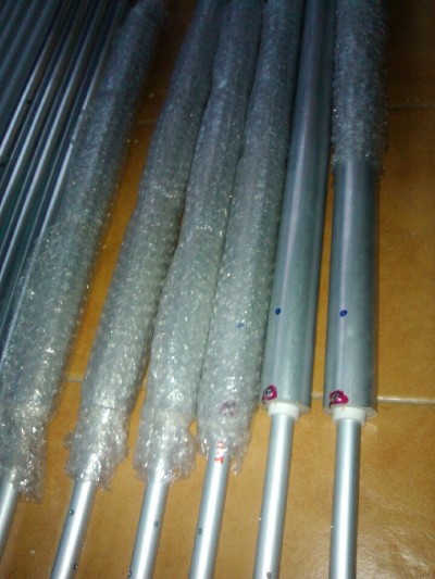

离线bd7oi

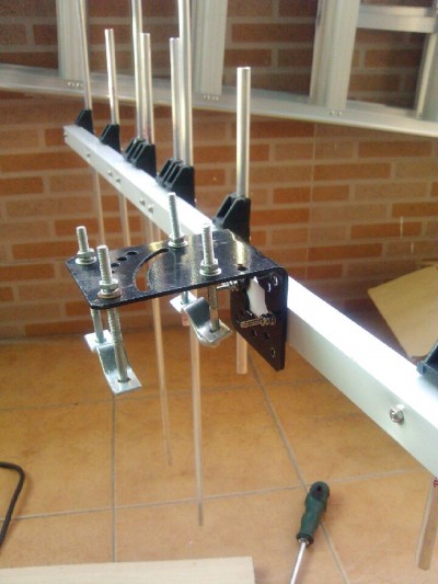

只看该作者 5楼 发表于: 2012-08-09

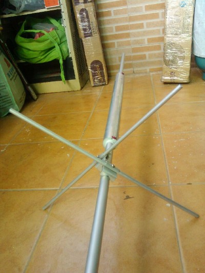

V5U8单元八木。

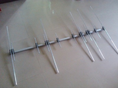

离线bd7oi

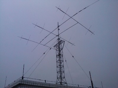

开始时候天气晴朗,临近收工,黑天了,赶紧下来,等天气好再处理。

只看该作者 14楼 发表于: 2012-08-10
固定好了
