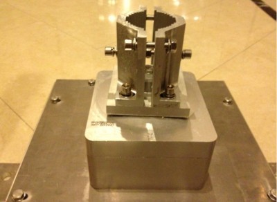

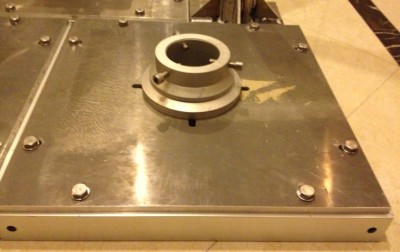

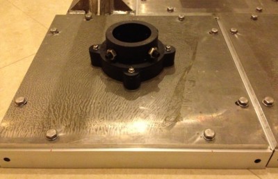

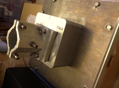

DOV大,最后一张需要改进
想必你一看就知道拍大腿翻邓选了。 还有螺帽自配了。
离线BD4CB
2280
只看该作者 2楼 发表于: 2012-08-06
装配的时候是一个很大的难题~~~ 慢慢折腾吧,天热,注意防暑降温。呵呵。
另外你的防风绳子固定位我没看见么,难道拉在塔上?不是很牢固啊。
只看该作者 3楼 发表于: 2012-08-06
回 BD4CB 的帖子
BD4CB:装配的时候是一个很大的难题~~~ 慢慢折腾吧,天热,注意防暑降温。呵呵。
另外你的防风绳子固定位我没看见么,难道拉在塔上?不是很牢固啊。 (2012-08-06 01:40)
CB有困难才有趣不是呵呵
谢谢鼓励的话语
防风绳已经做好,吊环换掉8个M8的4个就拉住顶板和中板

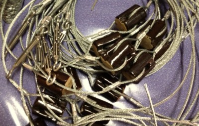

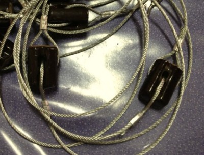

只看该作者 6楼 发表于: 2012-08-06
我忘记你在几楼了,但是我觉得你的钢丝细了,而且接头的地方也弱了点。我给一HAM 在相当于26楼顶的位置上的塔都是用8MM 镀锌钢丝绳的,你这个 估计只有6MM吧?还是不锈钢的,强度我估计可能不够。另外 M8 的吊环螺母也是不够的,按照吃的力来说应该按照 1吨的级别来计算的。还有你的花篮螺丝太小了,根本没用的。这种东西起码要12MM直径的。我基地用的是 20MM直径的。建议你更换掉。

只看该作者 7楼 发表于: 2012-08-06
帮你查了下 6MM 的钢丝绳 国标的 非不锈钢的是 在 1.5吨的破坏拉力,正常拉力在 0.25吨左右,假如放余量,再加上是不锈钢的材料,可能不够啊。之所以叫你用8MM的,就算是 7.7MM 的那种6X19的,也能有 3吨 的破坏力了,正常拉力在0.5吨 因该是正好够用啊。

BD4CB:帮你查了下 6MM 的钢丝绳 国标的 非不锈钢的是 在 1.5吨的破坏拉力,正常拉力在 0.25吨左右,假如放余量,再加上是不锈钢的材料,可能不够啊。之所以叫你用8MM的,就算是 7.7MM 的那种6X19的,也能 .. (2012-08-06 03:29)
完全拷贝 谢谢CB的耐心指导
先把踏建起来后需要用这个塔来做现在的730V的检修工作
风吹转向问题想通过爬高打穿孔固定来彻底解决。
本次是7米左右的塔台带检修台,搭建好了后还请指导意见
大鸟还是要等到其他各项完工后才慎重吊上。

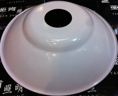

只看该作者 9楼 发表于: 2012-08-06
CB 又找到好东西了
上图
离线BG3RWZ
262
只看该作者 10楼 发表于: 2012-08-06
回 BG4DRL 的帖子
BG4DRL:CB 又找到好东西了
上图
[图片] (2012-08-06 17:11)
这个用来做轴承的防水罩挺好的。
bg3rwz
离线BD4CB
2280
只看该作者 11楼 发表于: 2012-08-06
回 BG4DRL 的帖子
BG4DRL:CB 又找到好东西了
上图
嘿嘿,有必要这样折腾么?
