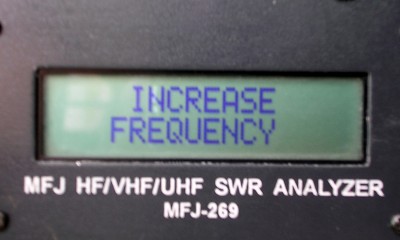

BY7KTO的周老师说他们学校的MFJ-269天线分析仪突然坏了,让我给维修一下。
机器到手之后经过初步测试,仪器在VHF以下的频段全部正常,但是当转换到UHF频段之后显示屏显示“INCREASE FREQUENCY”,一会又显示“Voltage Low 0.5V”然后就死机,此时无论UHF或者其他频段都不能工作,需要关闭电源重新在VHF以下频段状态下开机才能恢复。

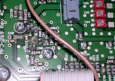

以为是电桥检测部分问题,因为这种天线分析仪最常见的故障就是使用时附近有强信号打入,而烧毁仪器内部的检波二极管。
于是把仪器拆卸下来,就直奔电桥部分。
可是用万用表测量电桥中的四个检波二极管却没有问题。

在研读使用说明书时,发现有一段关于“INCREASE FREQUENCY”的说明,谓机器在UHF工作模式中频率超出范围就会显示。于是就想到用频率计看看仪器的输出频率是否已经超出使用范围。接上IBQ牌轻便手持频率计,在VHF频段输出正常,而当转换到UHF时却没有了信号(IBQ的小频率计有个好处:不单能看频率,还能看信号电平),看来故障的原因是找到了,原来是仪器在UHF频段没有输出信号引起仪器指示不正常。顺着信号路由跟踪到主板振荡器的VHF信号输出,发现只要转换到UHF状态,主板振荡器的输出信号就会被关掉!而转换到UHF频段就只是把信号转换到后面倍频电路上,根本就没有前面振荡器什么事。测量主振荡器的电源电压,转换前后是没有变化的。维修工作又再陷入泥沼中。

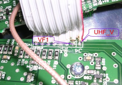

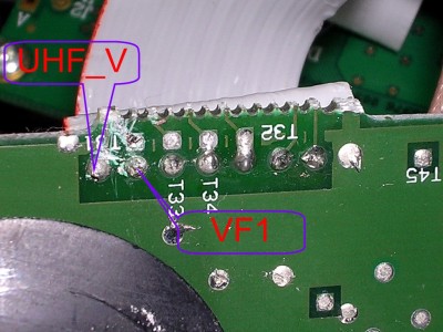

在电路板上检波二极管的输出线(电路图上叫VE1线)经过一个软排线和主电路板相连,把信号送至在主电路板上的运算放大器输入端。而在这条线的旁边走着UHF部分的电源线(电路图上叫UHF_V线,工作电压为12V)。如下图:
发现在排线的两个焊点之间由于以前曾发生过电池漏液或者汗水渗入等原因,产生了一堆铜绿浆状物体。这样,当转换到UHF模式后,UHF_V线加电,通过漏电的接点使旁边经过的VE1线的电压大幅上升,从而引致ALC电路控制失常,把输出截止掉而引发一系列故障现象。这是电路板走线在特定情况下引起的问题,而单纯从电路图上看去进行理论分析是永远不可能得到答案的,因为电路图不会告诉你:VE1线紧挨着UHF_V线走的,漏电会影响VF1线的工作。
为了证实此想法,把排线从主电路板上断开(先不动排线的这端),测量UHF_V与VE1之间的电阻,果然有导通情况。在UHF_V线加电后,测得VE1升高至5V。
接下来的工作就简单而有效了,先把铜绿导电浆清除,水洗烘干,然后用刀在两线间刮去一层。
确保两点间的绝缘度,通过处理之后,再让UHF_V线加电,测量VE1线就再也没有电压了。

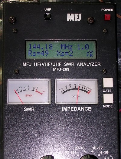

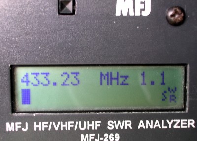

接下来的工作就是把主电路板端的接线恢复,然后加电试机,果然,仪器的UHF频段就恢复正常了。
然后,为了巩固疗效。水洗电池盒,对目视有漏液腐蚀痕迹的电路板也进行清洗,排线的两端用热熔胶封固以杜绝潮气渗入。之后整体用风筒吹干吹热。
最后,小心翼翼地把电路板安装回机壳里。
封箱后再进行全面的测试检查,仪器已经全面恢复,测试全部通过,可以通知周老师交货了。
