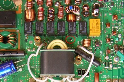

2011-5-31这天,和往常一样一早便打开FT-897短波机,发现128.600航空台信号比往
天弱很多,调换天线依旧,是天线受潮了?但换用其它电台又正常,不解???
一番忙碌,查得VHF、UHF两频段灵敏度弱,HF/50MHz段正常。郁闷死了!!!
不甘心,大卸八块。无意中发现接上13.8V稳压电源就正常了,哈哈!难道是14.4V锂电池有问题?不会吧?提高电压试试?将稳压电源提升到15V故障又出现了。
降低电压试验发现,低于14V灵敏度就正常,14V~16V试验,电压越高灵敏度越低。一番电台机内稳压电源检查开始了,全部正常,烦躁啊!!!

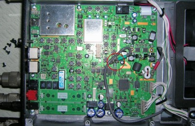

拔掉红圈内的接收机信号线,注入信号,改变电台供电电压,在10V~16V之间变化灵(见图一)敏度不变,正常。问题便压缩在功放板上了。
    翻查电路,着重检查天线开关电路。由于故障随电压波动出现,思路跟着13.8V走,发现Q3038去往FTI HF13.8V那只脚在VHF/UHF波段时有4V(13.8V供电)~4.8V(16V供电)变化的电压,用6.8K电阻将该脚4.8V(16V供电)电压下拉到4V时VHF/UHF波段灵敏度恢复。根据Q3038、D3053受控来看,损坏的可能性较小,便开始顺着这条电路寻找漏电部位。(图二)

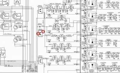

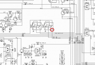

与D3053有关联的还有一条线HF RX(RF)随供电电压波动而变化,且电压高于FTI HF13.8V(VHF/UHF波段、供电16V时该脚4.8V)0.8V之多,可能问题就在这里了,在线测量D3012、D3013(D3014在电路板的另一面,暂时未测),测到D3013时,发现图中两红圈间的电阻只有一百多欧,怀疑损坏,拆下D3013测量,两脚正向100Ω、反向150Ω证实损坏(见图三、四)。
因买不到DAP236U,拆了一只马兰士C528对讲机上的MC2846开关管代换成功。至此FT-897D在16V供电时VHF/UHF段灵敏度低的故障排除。
故障现象分析:电台处于VHF、UHF波段接收时,由于D3013的一只二极管损坏,来至稳压电源的13.8V电压经RL3009继电器线圈、1.5K电阻R3073、HF波段选择开关管D3013加到接收机HF波段天线开关管D3053上,由于该电压不能使D3053完全导通,所以接收时VHF、UHF波段的信号衰减不明显。随着电源电压的升高,D3053导通,VHF、UHF波段的接收信号被HF波段带通电路所旁路,电源电压越高,D3053导通电阻越小,VHF、UHF波段的接收信号就被旁路得越多,便出现了本文开始时描述的故障。
