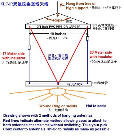

前两天见“十二少”帖子说:国外90%以上的爱好者还在用垂直天线,感触很多。国内外不乏有钱人热衷与构建铁塔,专注八木天线,可是为什么那么多人选用了简单的垂直天线呢。一则可能是受环境的限制;二来主要是人们对垂直天线的感性认识不同。ONE AIR时国外首先选垂直天线的多,而我们一般选用D.P的居多;三,更多的缘故还是垂直天线制作容易,选材方便,效率较高,一切都体现了简洁、可靠的原则。
今天把原来收藏的一张老图翻了出来,标记好中文分享给大家,具体DIY大家一目了然,就不多说了。它就是一个并馈的双波段垂直天线,不过构思比较巧妙,比如上下平行的PVC绝缘管解决了线天线垂直形状的问题;三角形的拉索解决了天线结构的稳定问题;平行的垂直结构省略了多波段限波器制作费用、调试繁琐和带宽窄、损耗增大等问题。
最主要的----把它分享出来的目的是“线天线”的垂直利用问题。因为按照一般的最初想法,垂直天线一定好用铜管、铝管,要自立为好。我以为除了“90%人用垂直天线”外,爱好者用导线制作天线的恐怕还不止90%吧。低碳社会,能节省就尽力而为吧,线材能用,可以达到同样的效率,何必用昂贵又难找的管材呢,因此多波段垂直线天线具有一定的现实意义。
PS.
DIY们设想一下,如果我们把上下平行的,起悬挂作用的PVC管做成两个平行的“三角形”,那么我们可以构建三个单元的垂直天线;如果我们把它再延伸,做成两个上下平行的“十字架”,那么四单元的垂直天线也诞生了。
20-6m多波段天线可以采用这样的办法,且不用天线切换器,作者还说40m加上天调也能很好的工作,因为最长5m的振子,已经比很多移动垂直天线效率高多了。国外用2.4m天线背负电台20W照样完成DXCC大奖。并不反对使用定向天线,大功率功放......
地网:
每个波段4只1/4波长即可,为提高效率还是斜拉、悬空为好;天线本身占地很小,地网为了缩小体积,建议拉成对称的“L型”,但不要剪短。
调试:
地网按照理论数据长度,固定好之后,调整垂直单元的谐振长度就可以了,很简单。
还是想补充一句,天线多种多样,喜好各自不同,存在的就有其理由和价值。你试验不成功,不要浮躁,没有必要埋怨“作者”,要知道尊重他人,提升自身的知识储备和能力,是作为真正HAM的必修课。很久以来不想来看.net了,原本百家争鸣,学习、探索提高的领地已经变味了,风气、氛围不正。热衷八木,喜欢地域、人身攻击的就不要看了,呵呵。

原作者介绍说,可以根据自己的喜好假设两波段组合,只需要几元钱,花费1-2个小时,天线就可以制作完成,户外更加适合。

国内Ham不爱用垂直天线也是有原因的,国内城市里噪音太大,用垂直天线太吵了,而国外电器要求比较高,噪音比国内小很多,所以垂直天线很常见,另外国外Ham(尤其是美国)多数是住House的,即使没有很大的院子,要铺设比较好的地网也不太难,国内火腿多数是住公寓楼的,地网没地方铺,发射效果也就大打折扣了!

我用过8.5米的玻璃钢天线(船上用的,等效于一根8.5米的铜管,原价可能比R7000还贵)做垂直天线,天线用一根水平的电缆,长度可以调节,用1:4和1:9的巴伦来匹配,可以将驻波调得低于1.5,但使用效果不如安装在同一地点的本坛的商品温顿天线,主要是是底噪声大,比温顿高1-2个S,20米波发射效果差不多或略差,可能和它的自然谐振频率有关吧。
垂直天线最大的问题是噪声的问题,如果电磁环境好,确是一个不错的选择。
