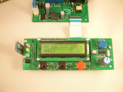

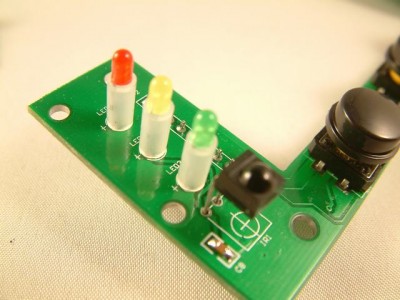

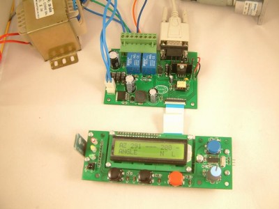

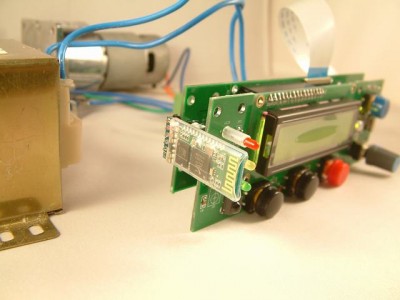

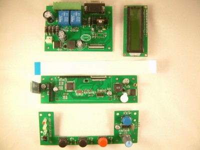

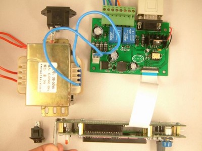

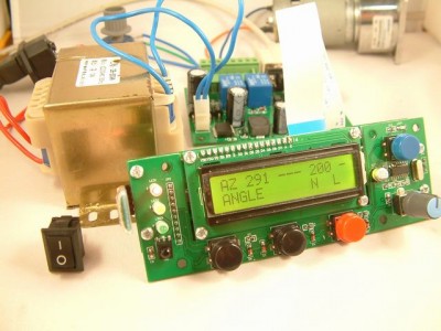

新做了个旋转器控制器,支持HRD,LOGGER32控制,支持无线,型号命名RC-2013
前段时间做好的板子,逐步调测好了,发上来交流下
暂时没外壳,大概看看了,外壳厂家制造中。。
简单介绍下,详细的说明逐步整理成手册
基本的功能特性:
老样子,支持GS-232B协议,支持HRD、LOGGER32等电台软件控制
支持模拟电位器角度传感器
支持手动、手动预置、PC控制
支持串口通讯
支持固件升级
反转延时保护
新增的功能特性:
支持数字脉冲角度传感器(可选),方便DIY各种大型旋转器(环形旋转器等)
支持无线蓝牙控制(选装蓝牙模块),现在的笔记本基本都没串口了
支持PWM电机调速,支持软件控制
满启动、慢停 (需旋转器支持)
模块化结构,主控板通用,驱动板可换,可选装3种驱动板:
驱动板A(默认):支持24V直流电机、PWM调速、模拟电位器角度传感、数字脉冲角度传感器(可选),可直接替换YAESU 800\1000等手控盒。
驱动板B:支持交流24V电机,交流调速、模拟电位器角度传感,可直接替换RC5-3等手控盒。
驱动板C:数字化步进电机驱动板,支持57-86步进电机,DIY方便
贴片工艺
红外遥控器(可选)
ESD防护
抗干扰设计
快速量程设置

只看该作者 6楼 发表于: 2012-08-04
手机蓝牙选择控制

与以前的版本比较有什么改进?

回 BD4CB 的帖子
BD4CB:与以前的版本比较有什么改进? (2012-08-04 07:52)
一楼简单整理了下,和RC-2012相比较,没有卫星接口了,其他基本相同,增加了一些新的功能特性

旋转器有套餐吗? 这个要旋转器和控制器搭配才是王道!

问问,这个蓝牙连接密码咋设定的

回 42821 的帖子
42821:问问,这个蓝牙连接密码咋设定的 (2012-08-09 09:36)
默认1234
