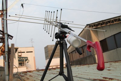

430段大约是偏移 + / - 9KHz ,那对应调整手台偏移 + / - 5 或 10KHz 即可,
144发射频率大约是偏移 + / - 3KHz ,就固定在过顶上行频率就可以了。
天线也不用很大,手持 Yagi VHF 3元件 UHF 7元件,
重点是要用计算机找出卫星方向, 要对准才行, 误差最好 5度以内,
手台 5W 可以通 AO-27 与 SO-50 卫星距离大约 1200Km 可 QSO

如果我使用50瓦的功率,用类似打蛋器那样的天线。和手台配合八木,效果有啥区别吗?

50瓦的功率,用打蛋器天线发射,卫星可以收到你的信号。
如果用打蛋器天线接收,因为增益不高,应该困难。
手台配合八木接收,如果指向误差小于5度,应该可以成功接收的。
