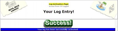

IOTA日志发送还蛮复杂的呢!
先发LOG日志附件邮件到iota.logs@rsgbcc.org
机器人会发个回信给你,回信中有个网址,点击进去他们的网站填写东西确认,再收到机器人回信,才算提交完毕。
呼号:BD7OZG  EX:BH7OZG

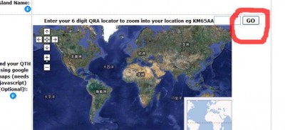

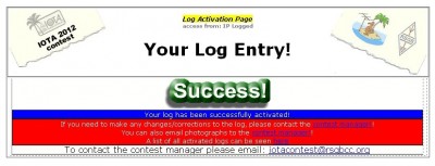

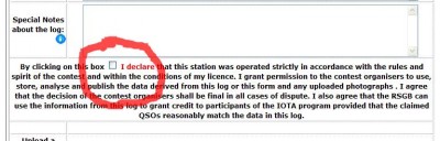

刚刚在BD7OZG老师的指导下完成十分感谢。
有一些注意事项请个位老师看清:
填上地址
填写完后点击“GO".
记得在方框里点一下打上“√”
最后别忘了点此处
这样就行了。

哈。谢谢!我已经收到邮件了,且登陆网站输入完毕。提交成功。 有一个小问题,对比赛规则中参与时间24小时和12小时的界定没太明白... 说12小时好像可以不是连续的12小时。例如我UTC:12:00开始,到UTC19:00后睡觉去了(共计7小时),到第二天UTC:05:00再比赛到UTC:12:00结束,期间又休息了2个小时(共计5小时)。这算参加12小时组别的吗?
