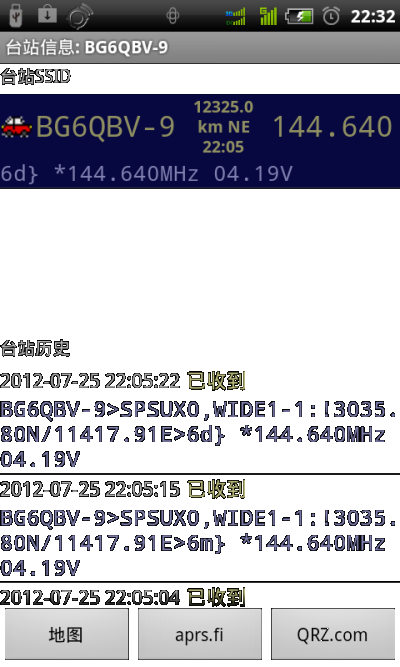

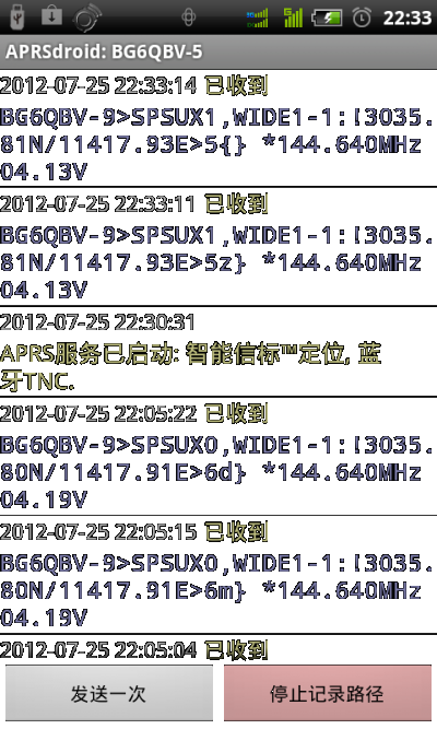

目的:利用电台接收aprs,AVRT4解码后通过蓝牙无线传输给安卓手机,利用APRSDROID软件显示对方坐标!
设备:安卓手机+AVRT4+FT-7900
应用:车载使用,实时查看车队通话人员位置。
测试连接:AVRTT+TK278发射,FT7900+AVRT4解码,蓝牙连接aprsdroid!
下载地址:http://www.aprsdroid.org/download/
注意:1、下载地址最下面一般是最新版本(APRSdroid-current.apk)。
           2、很多安卓手机提示无法安装或者安装失败是由于缺乏GOOGLE框架服务(基础包)的缘故。(下载自己手机型号的google包或者刷带有google框架服务的ROM)
以上是AVRTT定位后发的数据
AVRT4解码蓝牙连接安卓手机,aprsdriod演示。
aprsdroid蓝牙设置步骤:
原帖地址:http://www.y027.com/dvbbs8/dispbbs.asp?boardid=4&id=784
淘宝地址:http://item.taobao.com/item.htm?spm=a1z10.1.11.5.d6a775&id=17012631294
设置步骤:
设置步骤:
显示已经配对但没有连接  说明OK!返回进行下一步;

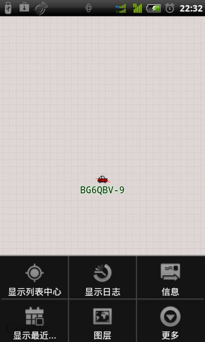

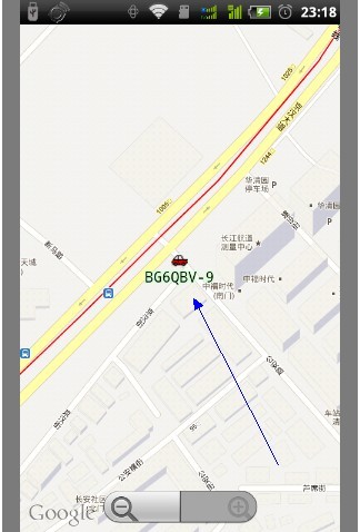

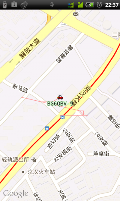

只看该作者 18楼 发表于: 2012-09-20
又有一个新发现:一个很有用的功能
发现aprsdroid可以设置成跟踪模式
这样车队在移动的时候,就可以实时居中自己的位置,并且同时查看他人相对位置。
设置方法:
显示列表中心---选一个居中的呼号(例如自己)--台站信息表再点击一次---出现地图界面(记录中字样)
这样任何一个电台发射,地图上选择的居中的呼号(例如自己)就会居中,同时更新别人的位置!这个功能很是有用!!!
