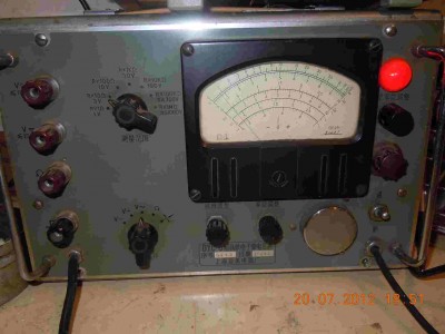

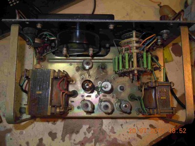

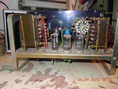

  • DYC-5坏了,表针不动
  • 打开看看,这是里面的图,老机器了
  • 内部图
  • 6Z4的输出有电压
  • 看看还不低呢,说明稳压之前是好的

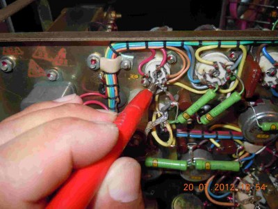

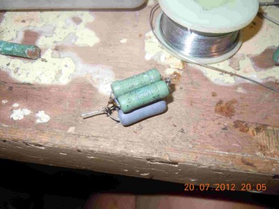

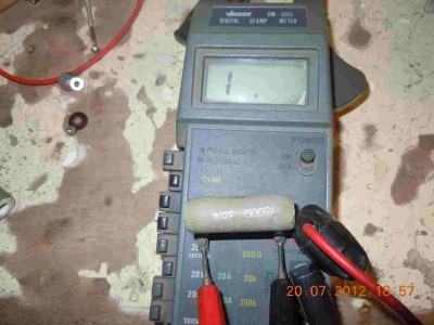

  • 7500欧姆电阻后面没电压显示,前面正常,说明这个10瓦电阻坏了

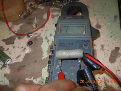

  • 焊下来测量,果真阻值无穷大,里面的电阻丝开路了
  • 呵呵

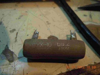

  • 电阻照片

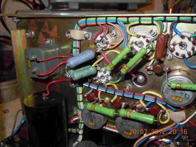

  • 手头的电阻没有合适的只能连并带串了,元件合理有啥用啥,找到若干3瓦电阻,最后找到两只5瓦5.6K和两只9.1K

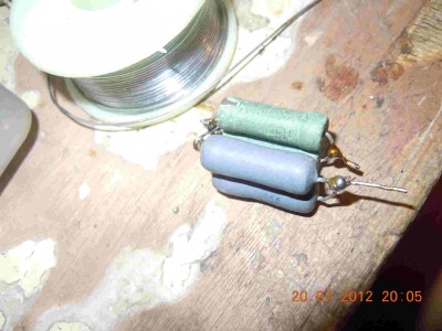

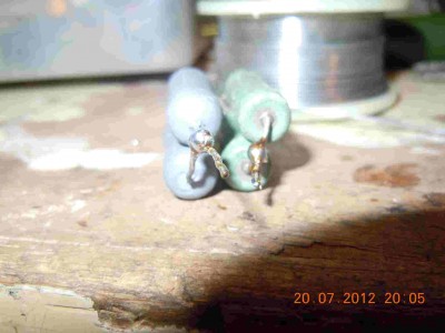

  • 焊接上
  • 两两一并,并完在串,最后测量实际和理论有点偏差,问题不大,在7.2K左右,瓦数也没问题

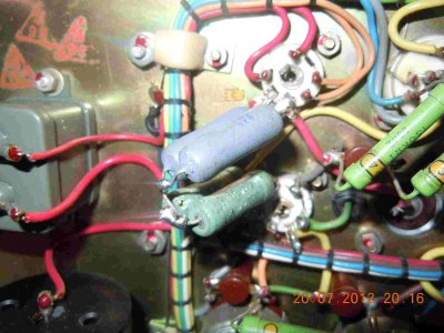

  • 焊到原先10瓦电阻处
  • 弄高点,以免电阻发热把导线考坏了

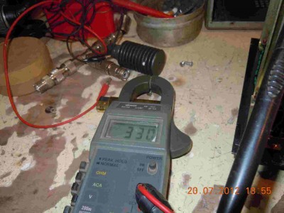

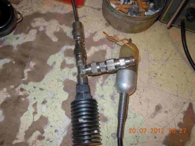

  • 测量一下功率看看,接上加负载,接上三通看看在上面的电压

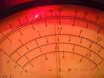

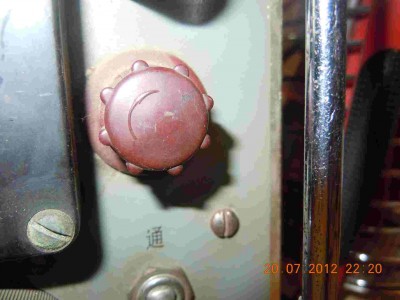

接着来,不知咋的变成黄表头了
小图 | 大图 图片

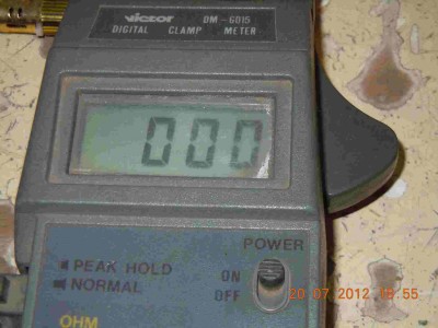

  • 50瓦的机器,100伏档,看来这表基本准确

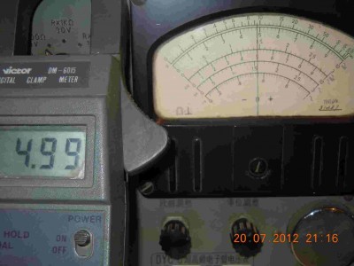

  • 再看看直流电压,不是一般的准

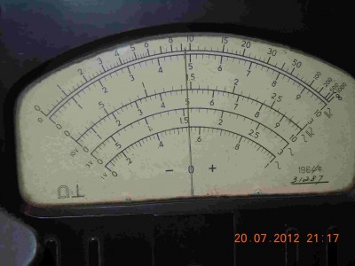

  • 近照
  • 不知咋的表头照成黄颜色的了
  • 这个保险一定小心,装不好会把变压器烧掉,它带有变压器初级的抽头功能
