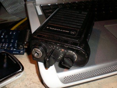

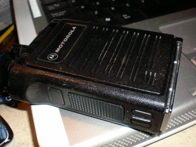

各位老大,这个军刀是哪种型号啊?为什么比别人的短了一截子?系统刀还是常规刀?为什么比别人的少了月牙形开关啊?
只知道是U段的,我该用什么软件写频啊?标签之类的全掉了。还有发射的时候LED怎么也不亮啊?

请问为什么短一截呢?如何区别常规刀和系统刀?是不是有没有月牙形开关作为依据

1代常規刀。我有兩把在手,幾年沒開過機。接上電池就會長的!

接上电池也比别人的短一截啊,是主机短了

也是普通的军刀,短一些的军刀好像功率稍微低一些,3W好像是的,建议搜索一下背后的型号。

那么请问用什么软件写频呢,是不是那个V701或者SABER_LAB那个?

看样子就是常规的刀,短刀和长刀比就是缺一加密模块,所以短了一点,其他性能,写频软件都一样。

常规一型一代,军刀最老的型号,应该一组是12个频道的吧。这个型号很有可能是七十年代的产品,无加密模块版本,所以短且没月牙开关。写频需老版SABER软件,4008盒也需老版的,纯DOS系统写频。好好收藏吧,收藏价值大于实用价值!

我有一样的带加密模块的,用701版本的软件写的
U盘起的DOS就可以,就是没能保存文件,读写正常,序列号在联机后能看到,就知道功率和版本了,生产日期可以拆开看看芯片,我的是是80年代后期的
