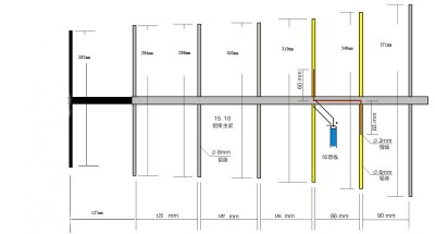

兄弟按这个(如图)做了一个435Mhz的7单元结构(原图8单元,我把最前面的引向单元省略了)。
看来很不成功,有好几个频点驻波可以调到1.3,唯独最想要的435-439驻波很高,感觉频点很乱。
调试时,不加反射和各引向,纯二单元HB9CV模式驻波很好,435-439都在1.1左右,但一加了反射器谐振点就下降很多。
这也可以啊,可是一加各引向单元频点就乱了,目前各单元的间距已经固定死了,只能调整振子的长短了。
哪位大哥可以帮忙分析一下或仿真一下啊,小弟不胜感激!
现有材料参数:
主梁为20mmX20mm的不锈钢方管
各振子为直径5mm的不锈钢实心棒
馈电伽玛为直径5mm黄铜实心棒

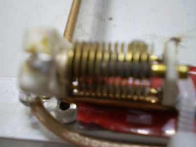

馈电点串5~15pF可变电容逐步调试之。
离线刘红军
只看该作者 2楼 发表于: 2012-07-21
加电容也调过,是会驻波下来点,但现在是谐振频率不在435上,比较乱,408可以调到1.0,432-435可以1.6,436开始是2.几到3.几,结果到448时又可以到1.0,真是有点晕,没方向!

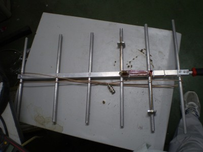

离线bg3qai
4306
只看该作者 4楼 发表于: 2012-07-23
我做了一个 也是按照上面的图 没发现问题 用电容调到1.1
嗯 是完全按照上面的尺寸做的,一毫米都不差
邓宏亮 BG3QAI
离线bg3qai
4306
只看该作者 5楼 发表于: 2012-07-23
是5单元的 铝棒做的
邓宏亮 BG3QAI
19007
只看该作者 6楼 发表于: 2012-07-23
我是6单元,增益大约10dBi。电容大约5PF 可调 当时有电容表测过。

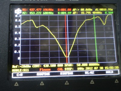

离线bg3qai
4306
只看该作者 13楼 发表于: 2012-07-30
用kc901 的场强 正向+15 db 反相-18 dbm   5w发射
邓宏亮 BG3QAI
19007
只看该作者 14楼 发表于: 2012-07-30
回 bg3qai 的帖子
bg3qai:用kc901 的场强 正向+15 db 反相-18 dbm   5w发射  (2012-07-30 15:47)
你的前后比,比我的多3DB,我也是6单元,你再用一个标准的¼GP看看增益吧

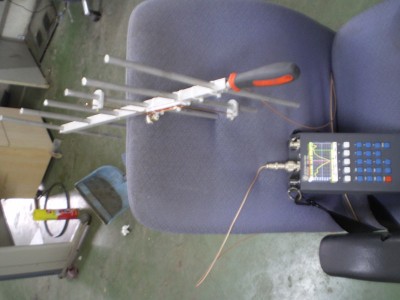

在线永远的FM
12226
只看该作者 15楼 发表于: 2012-10-21
今天按照第二幅图做了4单元的HB9CV,但测试驻波发现在465MHZ附近有最小驻波(是用频谱仪+自制简易电桥测量),调节电容发现驻波最小点频率有变化,但也就5MHZ,电容大约4P位置,另外在415M左右也有个谷,但无论如何就是调不到435M,请问是怎么回事?应该如何调节?
我的振子用单车车轮的钢条做,主梁是7MM直径的铝管,振子长度和间距都可以调节。

离线BG4DEW
226
只看该作者 17楼 发表于: 2012-10-30
