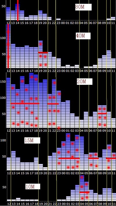

      当今年回归参加个人比赛后,感觉像个新手,对这种24小时的全波段混合模式的比赛很不适应,主要是波段分配和传播计划上比较失败。说实话我比赛前也没有好好准备,也就做了个N1MM用的HQ历史查询表,另外用去年BXHQ的log做了一个波段分布对比,借此找出每个时段最佳的工作波段,另外用HAMCAP看了一遍预测,感觉主力波段应该是晚上20米和白天15米,这个跟去年的log统计也是吻合的,于是就用这个指导思想参加比赛了,因为是做SO2R,所以当时就没有考虑系数问题,我觉得这些系数可以用第二个电台去一个个找过来。
主叫时间分配计划图
      到了正式比赛的时候,也没啥感觉,比赛开始后关spot,关qq,开录音程序,按计划在第一个小时在40m工作,然而10分钟后我就受不了高噪声下的低速率,于是就切换到20m,速率上来了,但雷电也开始越来越强,直到雷电的在S表上的表现让我感到害怕了才关机,这时候还不舍得关功放,再开功放需要几分钟的预热时间,很感谢CHU这时候给我的电话,他担心我一个人在电台室的人生安全问题。后来雷电稍微小了点的时候我又忍不住继续开始比赛,一直在20m,用另外一台机器做40m和15m,但是这个SO2R控制器的并口一直有点问题,不能自动切换接收音频,靠手动和立体声收听,我能力又不够,为了主叫我还不得不在大部分时间只用主叫单声道,不能很仔细的扫描整个波段,漏了不少重要系数。期间感叹15m能开通到凌晨3点,我们前几年做15mB5HQ的时候怎么就这么不爽呢,而40m则在hamcap的暗示下老觉得不够好,于是以大大缩减了本来计划就不多的40m主叫时间。到了6点多的时候又饿又困,跑到下面办公室泡了碗面和咖啡,用冷水洗簌一番,精神好多了。

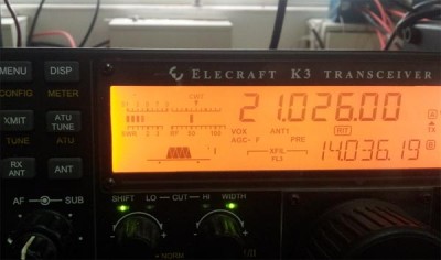

20m干扰严重的时候不开前放300HZ带宽还有S7

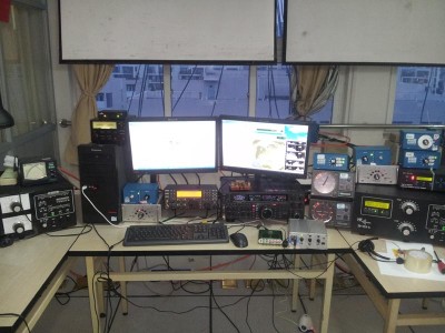

比赛前拍的桌面

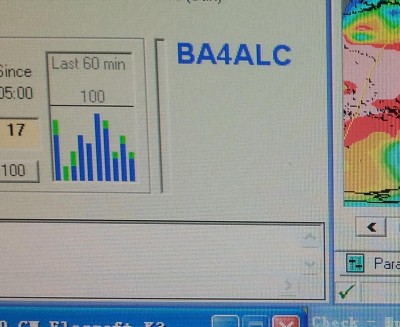

蓝色的是主叫速率,绿色的是辅机做的qso,在qso率不高的时候SO2R还是能不小的作用的,尤其是主叫收干扰的时候,我干脆连续自动呼叫,而用辅机仔细扫地
