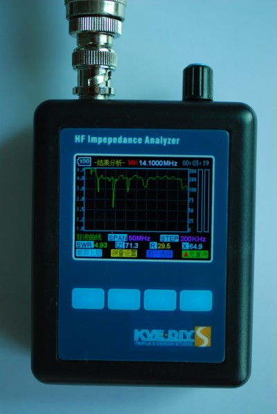

以前用AW06A天分仪,有个比较大的缺点就是数字显示不是特别的直观。直到在论坛里意外看见了KVE-60A搞公测活动,立马按要求填好表格,发邮件给BD7OI。通过公测申请,设备到手也不过三天。到货后细细看了看,发现真的很精致, 和AW06A比起来无论是重量还是体积都相差太多。周末空点儿做了测试在这里交作业。

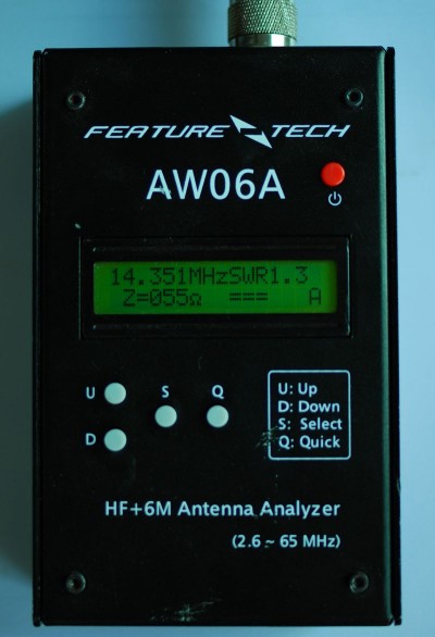

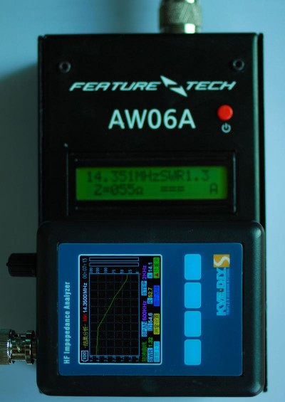

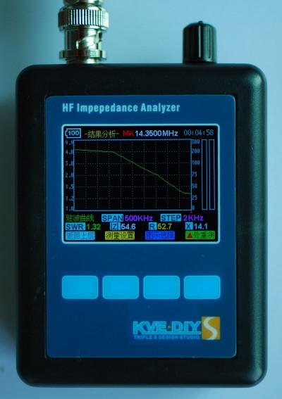

撕膜,想开机,却不知道电源开关在哪里。所有的按钮都没有符号,几乎把所有能按的地方都试了才发现,原来是把顶上旋钮长按。开机后,彩屏显示的效果真得没得讲,整个波段的驻波情况以曲线的形式显示,非常直观。但不知道实测出来的数据准确度怎样。连上楼顶的740正V天线。AW06A在14.351测出驻波1.3。KVE-60A测出来的是1.32。看来还行。
上次天线被大风吹倒在楼顶上,整个驻波段偏高,看来得好好调整一下。这几天在制作蛛网天线,等做好后测试的时候再上些图片。
总结一下,KVE-60A优势图形化,直观,使用方便。目前的小缺点,天线接口不是常规的M头,还得买个Q9转M母头。这点非常不方便。毕竟大家使用的短波大多数都是M头的。还有一个按键最好能有提示。
