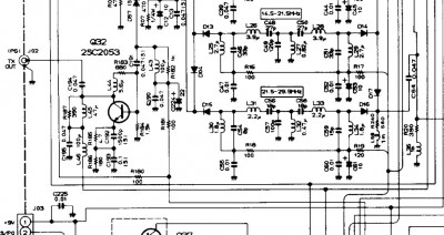

修好了FC-1000的控制器,却搞坏了FT-80C的的选通二极管。事情是这样的,搞好了FC-1000的控制器后,装上正常了,那高兴啊!就想顺便按网上的方法把FC-80C摩机摩机吧。先改了DRIVE控制SSB的问题,又增加了swr功能,再把sql旋钮为 rf 功能,最后改了,风扇的温度起控点。效果非常好。那满足啊!正在高兴时,想到FT-80C的vr10调节最大输出功率,那再调调功率吧!随便动了一点,开机,29.6FM,发射,哇!150W,正在兴致:CQ CQ CQ,this is BG7SOF,........“啪”的一声,FT-80C和FC-1000掉电了,心里一惊,检查25A的保险丝已经断了,想可能是保险丝太小了,经不起150W,就换了一个30A的保险丝装上,继续CQ,谁知一个呼叫没有喊完,就又“啪”的一声,掉电了。检查保险丝又断了,并且玻璃都裂了。看来功率太大,承受不了,赶紧调回原来状态。换上新的保险丝,开机,这次DRIVE调在平常10W的地方,继续CQ,查看大红点,啊输出竟然是105W,再调大按PTT,还是105W,调小,按PTT,还是105W,完蛋了。赶紧上网搜索,找到了
(4)输出功率太大。某一选通二极管击穿,收发电压相通,形成自激,这是ALC电路失控,会造成功率变大。这种情况及容易损坏功放管的安全,修理时必须谨慎从事。”今天开机检查,其它频段功率都正常,估计是28M频段的选通二极管击穿!看了半天图纸,竟然没找到是那张图纸,或是这个二极管在那张板子上?是功放板吗?查看了输出那一面的又很多继电器线圈、电容的那面,上面没有二极管。功放管这边的二极管都焊下测量了,都正常。那这些做选通的二极管在哪呢?!!

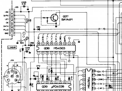

Q38 m54563
离线bd3gx
78
只看该作者 2楼 发表于: 2012-07-15
它的13脚是28M频段

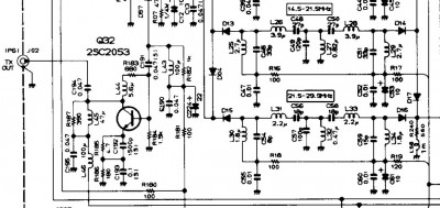

图:

只看该作者 4楼 发表于: 2012-07-15
参考图样

感谢,感谢!BD3GX 是从Q38的第13脚开始查起吗?

是从Q38的第13脚~Q32
