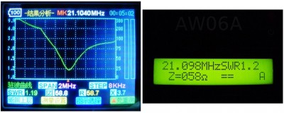

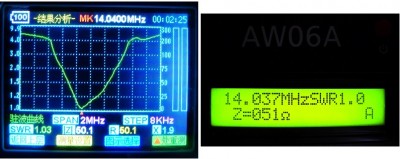

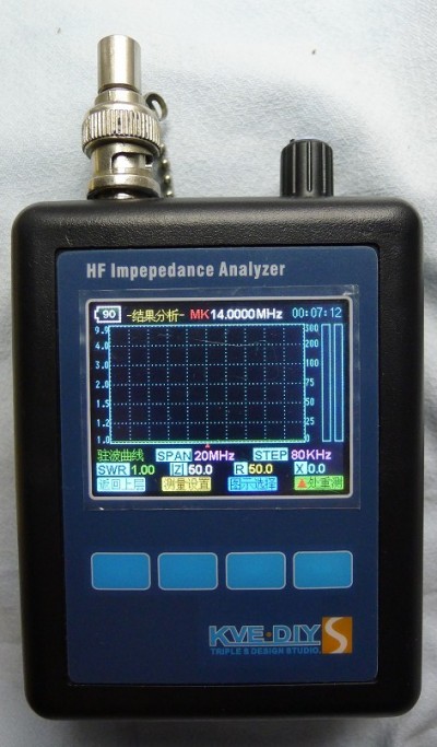

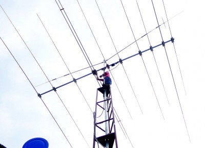

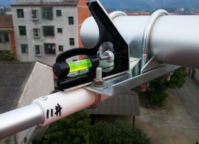

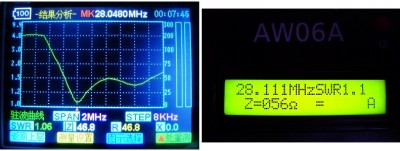

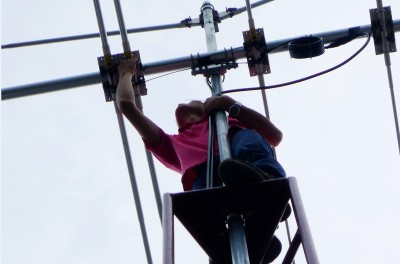

前几天买了条PNV做的C19XR天线。用AWO6A天分调整进度太慢了。就想到了KVE-60A天分、心动不如行动立马申请了一台。不到24小时KVE-60A就到手中了、开始了我的C19XR天线的调整工作。说调整前还得先感谢BH4IGO没有他的热心教导、我是没有这么快把C19XR天线调到这么理想。调整共用时3天。因为还要上班、只好是早中晚上的时间去塔调整。还是硬道理上图!

SWR 只能代表一个目的,能骗过发射机满功率发射了。
离线BG7BDB
128
只看该作者 3楼 发表于: 2012-07-14
回 BD4CB 的帖子
BD4CB:SWR 只能代表一个目的,能骗过发射机满功率发射了。 (2012-07-14 20:02)
是的。还要看电抗和阻抗

电抗阻抗也就是为了SWR。我说的还有别的更重要的东西。
离线BH7KVE
1334
只看该作者 6楼 发表于: 2012-07-15
一般爱好者天线调整不外乎谐振和匹配两个指标。
还有啥更重要的东西你就说一下,业余爱好就是个互相教授的圈子,别太神秘了
BH7KVE 水上漂
freedom!share!progress!
阳台党活动,小环天线测试群:238105510
KVE系图示天线分析仪,用户交流群:297554843
离线BD4CB
2280
只看该作者 7楼 发表于: 2012-07-15
DP GP 等单阵子可以按照这个表来做参考。
多单元的天线就需要更加多的参考数据了,前向增益,前后比,前旁比,天线周围条件干扰等等。
SWR是基础,是必须的,在此之上还有很多东西要调整了。
但是,实话说,一套YAGI 设计完成的时候,上去就不用动的,要调整的事情都在地面上做完的。
离线BH7KVE
1334
只看该作者 8楼 发表于: 2012-07-15
天线的确谐振和匹配是二个概念,驻波就是指匹配状态,谐振是指天线的共振。
共振是由振子的长度决定。只有天线谐振时天线才会接近纯电阻,也才会形成它的自然阻抗。这也是电抗测量验证谐振点的理论依据。
在天线的调整实践中,我们看驻波就基本可以看到大致的谐振点,当然驻波最小点的确和谐振点不一定完全吻合,不过好在并不是太大。所以用只驻波表就能很好的调整天线,也是没有问题的。也就是言而总之吧,我们业余条件下就是看匹配状态最简单;稍微精细准确一点,结合电抗测量,就更加完美。因为咱们不可能人人都拿台矢网来调整天线吧。
你说的那些我感觉是属于天线设计和制造范畴,这是先天性问题,作为用户瞎操心也没有用。还有你的意思是架设天线必须要达到天线设计的环境要求。那是不可能的,但我们只能尽量架的标准一些,这个过程也是我们折腾天线的乐趣所在。一般来说我们条件不允许、不可能做到天线设计的最佳高度和地面电场环境。
以上基于自己的理解和认识,不一定正确,仅供参考,欢迎大家拍砖。
