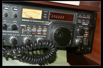

这是IC-751常见病吗? [复制链接]
离线bg0gi
572
只看楼主 倒序阅读 0楼 发表于: 2012-07-13
1、这是VFO A 显示屏显示的!

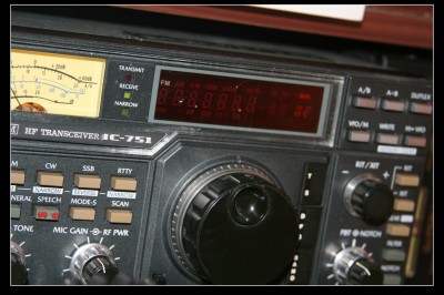

2、按VFO/M键切换到memo 时显示的!

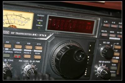

3、旋转大波轮后显示屏只有点了!

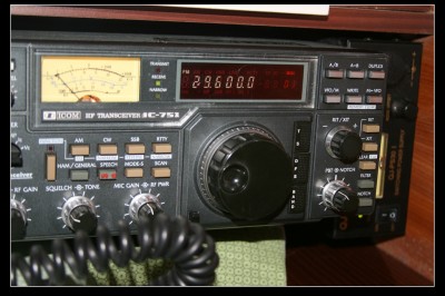

4、再往后也是一样!啥问题?

不晓得,没用过751,我的两台机器,735和725a还没发现有这样的问题,楼主的机器个人感觉因为年代久了,估计显示部分有老化吧
12238
只看该作者 2楼 发表于: 2012-07-13
程序问题?失锁了?分别检查一下。

估计是那个带RAM板接触不好了,我的机器也会这样,拆开插拔一下就好了,也比较烦的

好像是年代久了机器的程序RAM记忆板不好了,测一下那块记忆电池电压估计快用完了。

拆开重新插了一样!

bd3gx:好像是年代久了机器的程序RAM记忆板不好了,测一下那块记忆电池电压估计快用完了。 (2012-07-14 11:15)
电压有3v!
注意:本人B级,有效设备:FTDX-101D、FT-897D、GP338

不是,空的时候从新设置频率,写入后再切换到信道上又不显示!

看看板上那个电解电容不顺眼就换了,特别是10UF以下的,第一:查C23、-5V电压。第二:IC3(upd7801g)29脚复位是否正常,换下C5试试。

情况一模一样, VOF的模式必须和存储信道的一样,才能显示,不然显示空的。

memo里面你01是29.6,02和03都没存进去,当然只显示点。RAM板掉电的话,机子开机就不正常了,不是这幅德性。先确认保存信道的功能是否正常。我有一台751,还没碰到过这情况。

重新写一下·ROM板看看!ROM板有问题会出现很多怪病!

请你把RAM板下面的线路板拆开你看到RAM板插座大部分都是离焊。即是逻辑板。你看看
