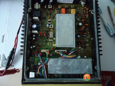

请教大家 这台十米机器怎样调整接收 [复制链接]
离线BG9HS
4661
只看楼主 倒序阅读 0楼 发表于: 2012-07-13

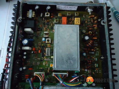

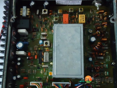

隔壁买来的 总觉得接收比我的另一台稍微弱点 想调整不知从哪里下手特地请教大家 谢谢

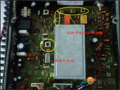

调整接收,主要是两个地方,一是中放,另一就是高放,看图,这是二变频的机器,一中放和二中放好象都没有要调的地方,一中放是用的两个晶体滤波器,二中放也是用的滤波器,固定的,只有一个中周,可能是中放的,这个可以调 一下,从PP上看,能调整的就只有高放回路了,如果只是在29.6上用,可以把高放调 成点频的,如果想在某一段频率里用,就要用仪器来调 了,
如果是点频29.6用,用一只短波机,把频率调 到一本振是29.6,或者有信号发生器就最好了,让信号发生器输出29.6的信号,调 高放的各中周,使输出最大就行了,或者看S表,使信号最大

老大 俺玩电台这么多年其实还是菜的很那 你还是再图片中圈点一下吧具体是哪个中周 谢谢

哪敢啊 谢谢还来不及呢呵呵 下午抓紧弄一下试试 再次感谢
