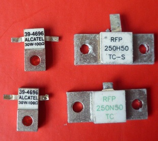

新作品,功分器 [复制链接]
离线yuhang
1803
只看楼主 倒序阅读 0楼 发表于: 2012-07-11
也不知道能承受多大功率
本主题包含附件,请 登录 后查看, 或者 注册 成为会员

我感觉没超过1G,我猜是V段的!
至于功率就看平衡电阻多大了!
如果平衡电阻大的话,我猜50W没问题。

外壳组装完毕
平衡电阻30W的

忘说了,频率是V段的

功率应该在几百瓦吧?!

只看该作者 10楼 发表于: 2012-07-12
看那电阻,300W以内升天的可能性小!

指标是多少啊?差损?隔离度?阻抗?等等!
离线yuhang
1803
只看该作者 13楼 发表于: 2012-07-16
回 刘猛 的帖子
刘猛:指标是多少啊?差损?隔离度?阻抗?等等! (2012-07-16 10:59)
差损0.6,隔离度30阻抗当然是50的了

只看该作者 14楼 发表于: 2012-07-16
感觉插损失大了点。大功率合成不合适!以前我也搞过类似的。没有PTFE,用FR4效果好不到哪里的。
建议您使用电缆做吧!效果不赖!
