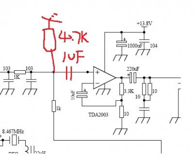

我的阿诺装好之后,接收部分基本调试完毕,可是过了一两天之后 通电突然音响里出来的都是突突突的声音,用其他电台在这个频率上是正常的。阿诺接不接天线 都是一样的突突突的声音。请教下各位高手,这可能是哪里的问题呢,如果检查的话该从哪下手呢,感激不尽。

用60w的普通烙铁  用堆锡大法  一下就搞定,  不过怀疑是TDA2003部分有问题 , 试试看去掉TDA2003的输入电容

堆锡也只能一边边的堆吧,把2003的输入脚断开 声音就正常了 应该不是2003的事。

郁闷了,把ne602卸掉之后 突突突的声音消失了,再换一片上去之后 开始通电是好了,过了一会又是突突突的声音。现在把两片602全部卸掉之后 依然还是突突突的声音。这下真不知道是哪里的问题了

调节音量电位器 突突声音什么情况?  看到图纸没有音量电位器,,     这样改看看, 觉得问题不在前面   加多一个1UF电容 和一个4.7K电阻到地,

我碰到过, TD2003自激,  也是时有时无, 我的理解是TDA2003的输入阻抗接电阻4.7k 适当降低输入阻抗,可以解决仆仆声音,  4.7k不能直接接输入,要接隔直电容
