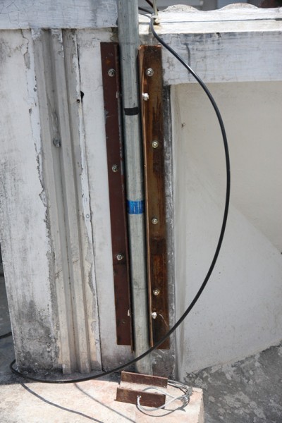

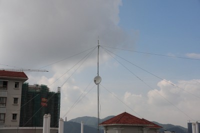

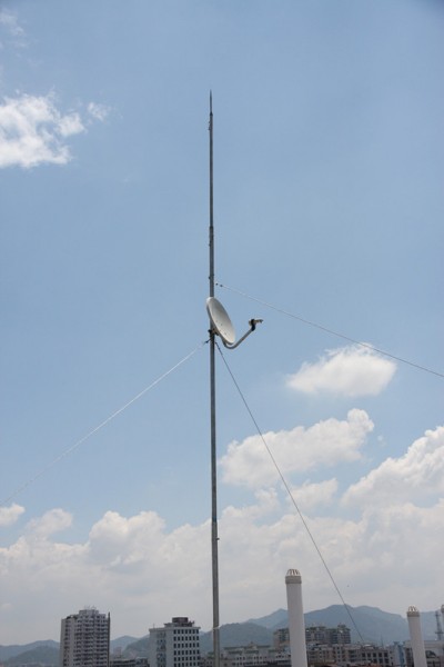

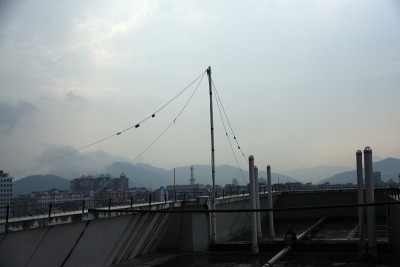

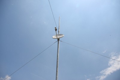

拿到kve-60a分析仪都有好长时间了,为了测试天分议,把楼顶的缩短型四波段倒V天线拆了改成了全尺寸的倒V,50MM水管套40MM套32MM,用不锈钢螺丝穿孔固紧,最上面焊接支避雷针头,三根风绳用5MM钢丝,底座5*5角铁夹紧穿螺丝。架设时比较折腾,膨帐螺丝滑丝,钢丝风绳没量准短了,振子的绳又不够长,瞬间下大暴雨,工具衣服都湿了,楼板被打穿了两个孔,数着一大堆问题。由于是一个人自己单独工作架设时图片就没拍照。对比全尺寸比缩短型噪音略大,但59的报告比缩短型多。不知道和正V有什么不同呢,以后有机会现换正V测试.

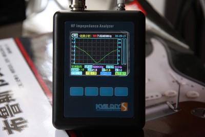

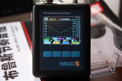

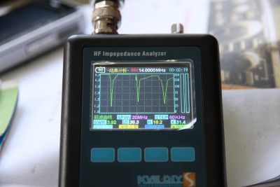

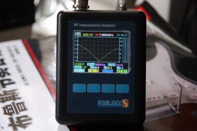

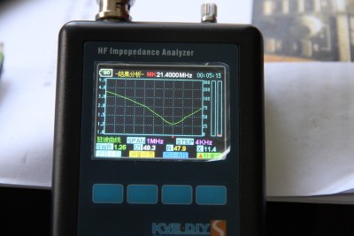

天分仪试图,谐振点一目了然,与驻波表对比相差不大,超小易携带。电池现在还是90%,

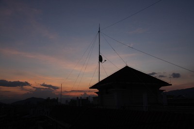

黄昏下的倒V

不会看那驻波最低的是多少频率
bg3ubc.taobao.com 也许有你需要的
离线haog131
2054
只看该作者 4楼 发表于: 2012-07-10
看驻波最低频率只要转动上面的旋钮就可以!

全靠只锅才能竖起条通,物业上来,不怕不怕啦~.

楼下的朋友没有问题你,能不能把电视线也搭上去,可以收电视节目啊?哈哈哈

bi7pvk:全靠只锅才能竖起条通,物业上来,不怕不怕啦~. (2012-07-10 11:56)
你不怕把广电的招来

搭个锅是个好办法,有机会我也上个塔,上面放个锅,锅不接线,物业,邻居上来就说是个锅,没人管,如果是广电上来,反正我的锅没接线,非要拿就拿去吧,不值几个钱,哈哈
