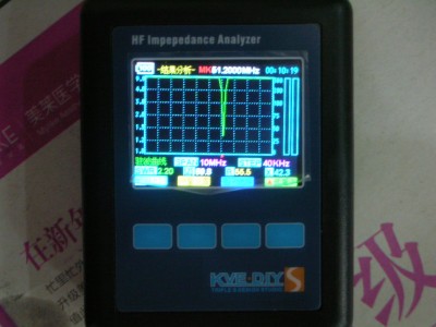

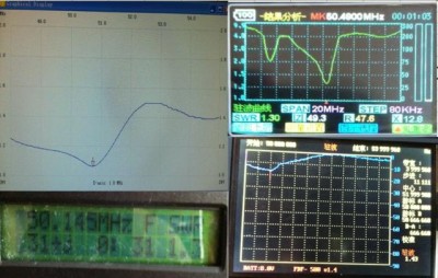

周未用手上几只天线分析仪试作比对. 本人菜鸟一名只睇睇SWR位置和数值.
谷底频率和其他几款非常接近. 就AW07 总是偏低.
总体说是简单好易用, 图表显示很直观.
调CF比较麻烦, 转量程要退回上目录, 测试似不是连续的, 要按重测.
几个按掣确实不太好按, 成品一定要配转接头.
如果软件许可直接显示可用频宽, 或 SWR 1.5 以下一种颜色, 2.0 以下一个颜色.

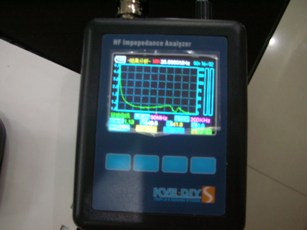

今日新用途, 做了远端供电合, 一扫清楚.

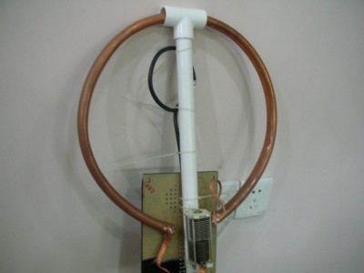

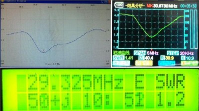

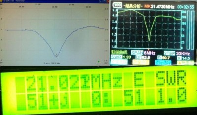

原来用来测小环天线也很好玩的.

终于见到测试小环的报告!
建议搞个专题,多发点数据上来分享下了,我对小环天线非常感兴趣!
