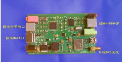

5839
只看该作者 15楼 发表于: 2012-08-15
安卓手机有吧!我也提供一个方案!
FT-7800(1000元)+AVRT4(2XX元)+安卓手机(aprsdroid)免费=aprs收发(含GPS)+蓝牙连接手机
有网络的地方显示地图,没有网络的地方显示网格。(很多连网络都没有的地方,地图也几乎是一片空白,有网格参考,图上能显示自己和对方就可以了)

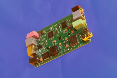

离线bg6qbv
5839
只看该作者 19楼 发表于: 2012-09-02
AVRT4,外壳图还没有来,先看看内部图,支持FT-7800 8800 7900 8900 1802  1807等系列(使用MH-48的手米系列)
串在电台和手米之间即可,sirf3模块,外接GPS天线,定位速度快,有音频输入和输出接口,适合改造接其他机型,有USB数据输出,有DC--DC电路,适合接garmin 400T 450T等系列
还没有来得及整说明,先说这么一点介绍!!!
[ 此帖被bg6qbv在2012-09-02 22:47重新编辑 ]
