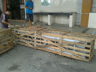

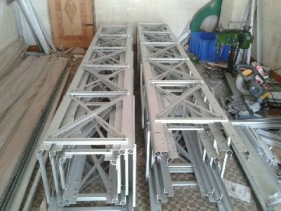

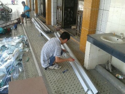

今天开料啦!月底可以交货了!

终于有了盼头了,固定轴承的隔板2个带孔的,下面固定旋转器的2隔板要没开孔的,从上到下间距分别是1.86米左右(第三个交叉和第四个交叉中间)0.2米(固定减速机)0.2米(固定位置检测,控制电路部分)。 固定馈线横杆,第一接伸出25CM,第二接塔身的伸出20CM,第三接塔身伸出15CM, 固定馈线横杆与脚踏平台平行,而起重机装在脚踏平台下面的另一侧~~如不清楚,电话联系!~~~73!~~

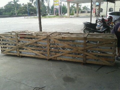

货于今天发天地华宇物流
离线肥M
8111
只看该作者 9楼 发表于: 2012-08-03
一共两件货.......
