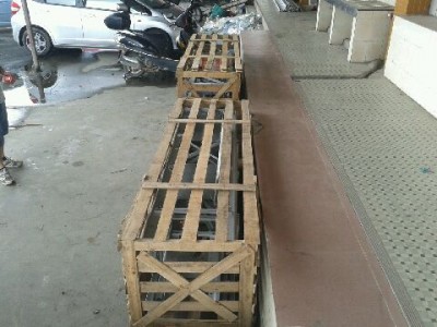

这个拖了时间,真的不好意思!

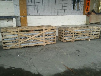

再来一张.....

回 bg4agr 的帖子
bg4agr:几米的啊 (2012-07-04 18:26)
12m。。。。。。。。。。。。

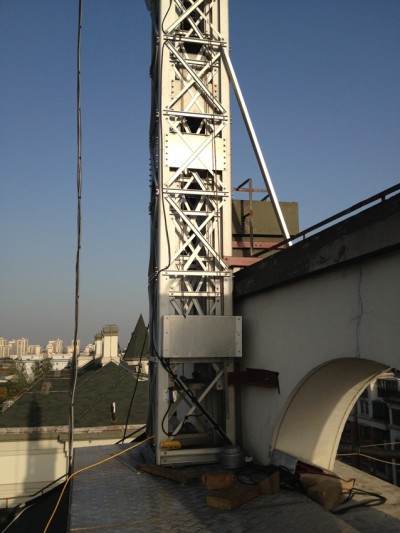

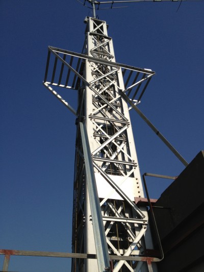

上海朋友的塔也立起来了
[ 此帖被BG4ALZ在2012-11-16 10:02重新编辑 ]

在楼顶搭个平台
[ 此帖被BG4ALZ在2012-11-16 10:03重新编辑 ]

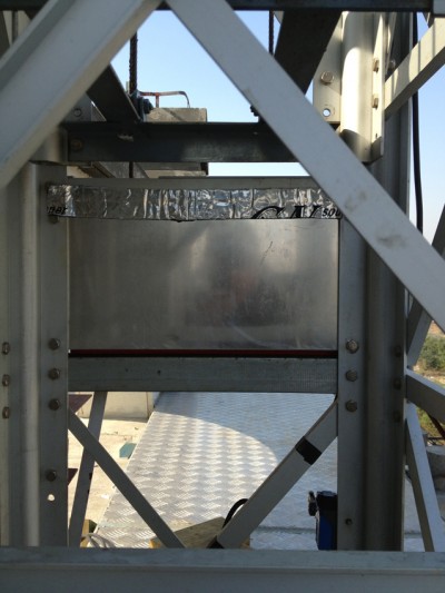

固定在楼顶的构筑物旁边,在用7根角铁固定住,防风绳也不用拉了。
[ 此帖被BG4ALZ在2012-11-16 10:04重新编辑 ]

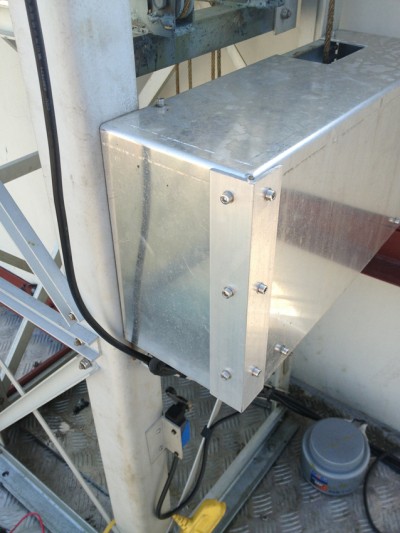

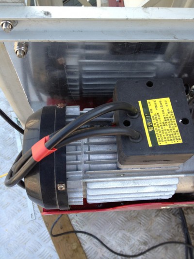

只看该作者 8楼 发表于: 2012-11-16

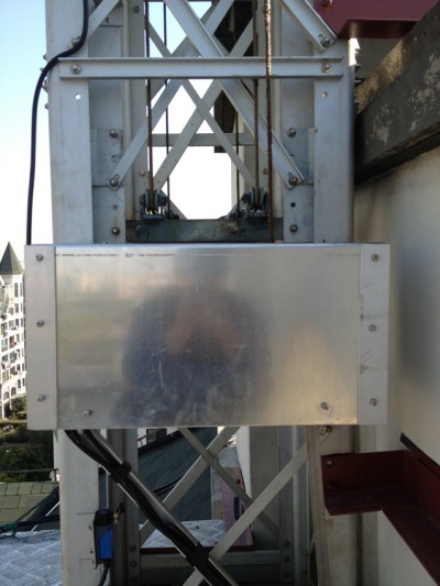

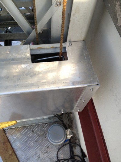

电动机防水,这个一定要做,3mm铝合金板折边做的。

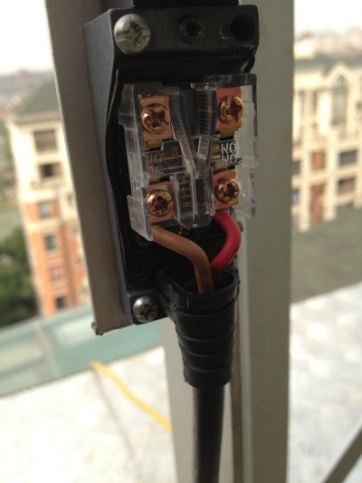

只看该作者 9楼 发表于: 2012-11-16

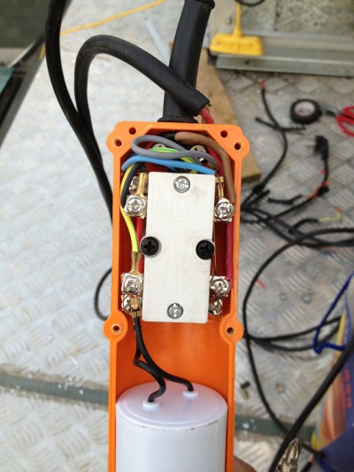

重新连线引到电台室
[ 此帖被BG4ALZ在2012-11-16 10:12重新编辑 ]

离线BG4ALZ
36
只看该作者 10楼 发表于: 2012-11-16

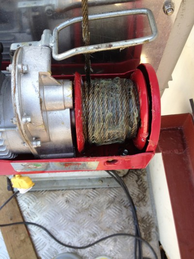

钢丝绳都要上好油,先用稀一点的机油让钢丝绳吸足油,在上防水牛油。

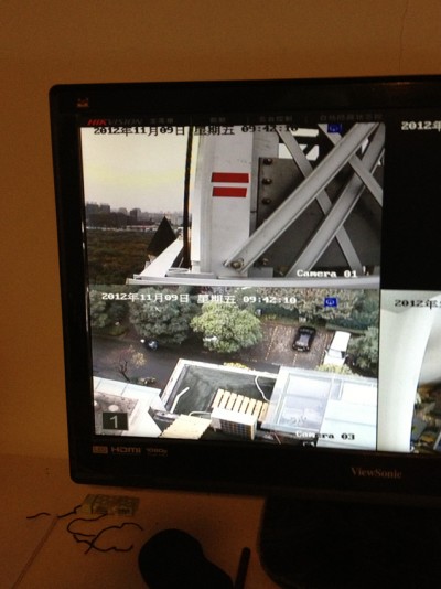

只看该作者 11楼 发表于: 2012-11-16
在室内通过监控观察塔的升降和转向。

离线BG4ALZ
36
只看该作者 17楼 发表于: 2013-05-04
这个塔装上50KG重的天线升降起来也很顺畅。如果还要精益求精的话应该定一个15米的塔,高度要求不高就是留在塔里的部分在多一点,这样貌似更安全一点。不过2.5米一节电梯又上不去。。。。。。都是问题
