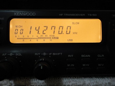

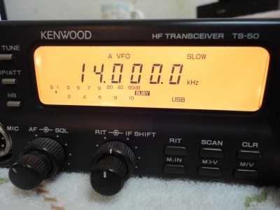

自己的一套TS-50以前好好的,大部分时间都是听听,很少发射,前段时间回家发现不存台了,记忆电池掉电,换上后S表显示不正常,故障现象为接上天线S表就满表,或者不接天线用镊子之类的东西碰一下天线接口也会满表,但是过二三十秒后就变为正常显示,再一碰又是满表,收发都完全正常,复位后也是一样,8区有一老HAM说在工程菜单中有设置,折腾几天也没有折腾明白,论坛里找到的资料都是鸟文,看不懂,但是自己总感觉不应该是设置问,是否是电路那里出现问题了?还请各位老师给予帮助,谢谢.另这一套机器正在隔壁论坛出售,多余的闲置也无用,最近对741比较有兴趣,想出掉淘个成色比较好的741玩玩后附两张图分别为接上天线和不接天线时S表的显示状态

不知道是否是需要校正S表,,还是校正显示,
此表显示POWER等别的内容是正常的吗
换电池前S表显示正常,换后即出此问题,是吗
如果是,估计是要进到隐藏菜单调整此参数

对了忘记说此表发射时显示功率现在也不正常,这机器以前都是正常的,有三四个月没开机,不知道电池是什么时候没有电的换上后就是现在这个样子其余都正常啊

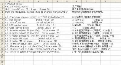

可以网上下载到TS50S的维修手册,内有校正步骤。或者参考以下:
Kenwood TS-50
Factory Adjustments
Hold down NB and MHz keys + Power ON.
Turn the Frequency Tuning knob to change menu number.
A0  Checksum diplay (version of YOUR installed pgm)
A1  RIT center                   Initial value  80
A2  IF-Shift center              Initial value  80
A3  LSB carrier point            Initial value   0
A4  USB  carrier point           Initial value   0
A5  S-meter adjust S1 (not FM)   Initial value  2E
A6  S-meter adjust S9 (not FM)   Initial value  73
A7  S-meter adjust full (not FM) Initial value  C2
A8  S-meter FM start             Initial value  91
A9  S-meter FM full scale        Initial value  CC
AA  RF-meter adjust low (10W)    Initial value  3C
AB  RF-meter adjust middle (50W) Initial value  80
AC  RF-meter adjust high (100W)  Initial value  B1
AD  Write to Eprom by pressing UP or DOWN key.
50算差不多是第一代部分参数非开盖菜单电调的产品了,当时算很先进。

关机
按住NB和MHZ按键不放,再开电源。进入电调菜单
其中A0,A1.....是项目。和S表相关的需要查看A5-A9项的值。这些值是调整S表位置的参数。需要找标准电平的信号发生器加入机器天线端口。按照维修手册给TS50特定的电平,然后调这几项的值校正S表。
那些S1和S9的值需要查看维修手册
最后调好到AD项去存机。退出

非常感谢BD4AQR的热心帮助,我按你的方式按住NB和MHZ按键不放,再开电源。进入电调菜单
在里面不知道把那里修改了现在要非常强的信号才起表,在7.230AM模式收一个信号比较强的电台信号强度才59正常应该在59+30左右,在业余频率上只有S3左右,看来现在可以确定是电池掉电引起的S表显示不正常,另请问怎么存机?

调完各个相关项目后转到AD项,按上下按键(up或down)就可以

用一根大约十厘米左右的导线作为外部信号源对菜单中的A5-A9选项进行不同调整,得到的结果是接上天线后S表的不同显示结果,现已经确认不是机器故障,是因记忆电池掉电造成设置参数丢失,在此对BD4AQR(老干部)的无私帮助表示衷心感谢.
