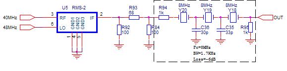

大家好,我设计了一个
8MHz
晶体滤波器,接到混频器滤波,电路图见图
。单独测试晶体滤波器是没有问题的,示波器设置为
5mS/Div
,波形见图
2
,但是把它接在混频器后面,通频带输出波形就很奇怪,幅值好像被调制了,并不是一个稳定的正弦波,见图
3
。特向各位请教一下这个是什么问题呢,怎么样解决呢?

那就是40和48的信号不稳,或者电源不稳,或者电源不共地

干扰的周期20ms,和50赫兹的工频有点关系吧?很可能是一楼说的,那样,40或48的信号被工频调制了

阻抗匹配正常吗?

示波器不行,,,,很明显你的示波器带宽不够, 换个100M的看看,,另外晶体滤波后面有一级LC中周选频放大,效果会意想不到的好

估计不是示波器显示的问题,信号是8M的,示波器带宽是40M的,并且单单测试滤波器那块示波器显示波形是很稳定的。

用短波电台接收听听,收音机也行,AM

原因是这样的,我把本振的环路带宽设得太窄了(几十Hz吧,太久记不清了),然后本振出来的频率就不是太稳定,后面的晶体滤波器幅频特性又不是太好,所以本振一漂,出来的幅值就在变。把本振环路带宽设大些就好了。如果想要获得小步进,可以选用小数锁相环,或者选用DDS作为锁相环的参考,通过改变DDS来获得小步进。

大家都没有想到你的本振会晃动。以为本振是用晶体的
