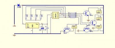

1是原理图

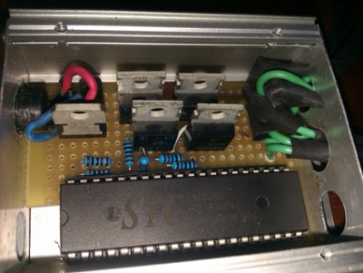

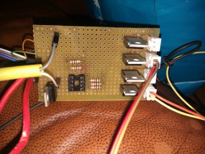

这是自搭的电路板:四路输出,前后各两路
原本想用8脚的STC15F104E的小单片机控制,烧了几块都没成功,所以杀鸡用了牛刀,用了一块40脚89C52的大块头。

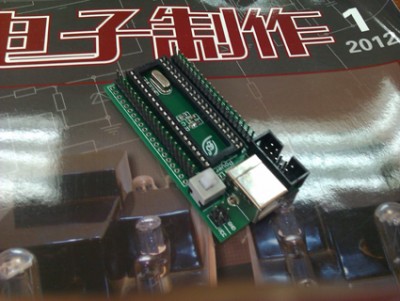

这是淘宝上买的小系统:
[ 此帖被mz85818在2012-06-29 09:07重新编辑 ]

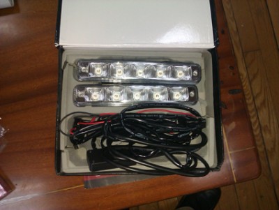

这是淘宝上买的LED爆闪灯2*5W,带开关。
[ 此帖被mz85818在2012-06-28 22:18重新编辑 ]

这是废弃的电视信号放大器,利用它的铝合金外壳:
[ 此帖被mz85818在2012-06-28 22:15重新编辑 ]

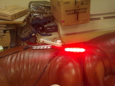

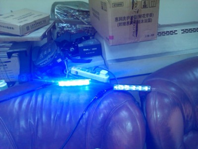

这是闪烁效果:
