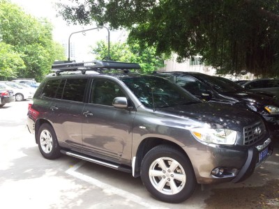

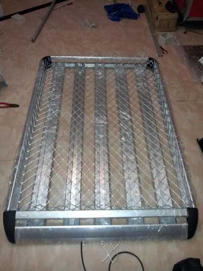

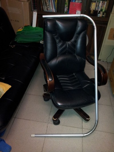

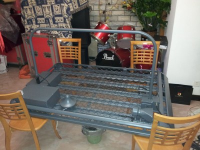

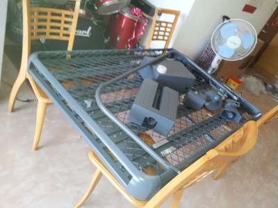

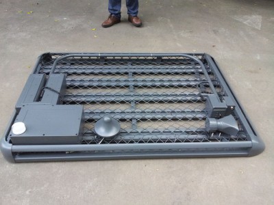

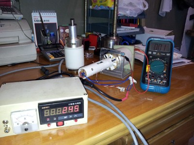

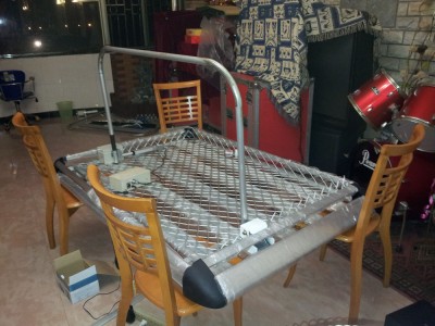

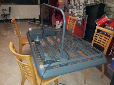

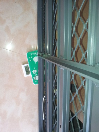

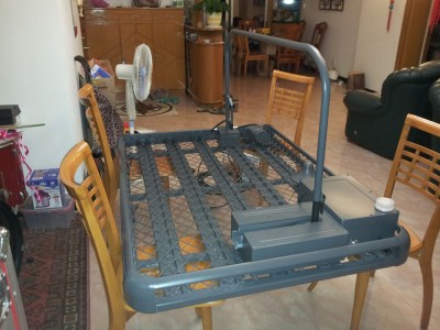

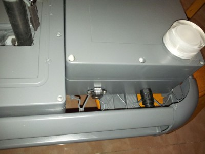

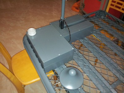

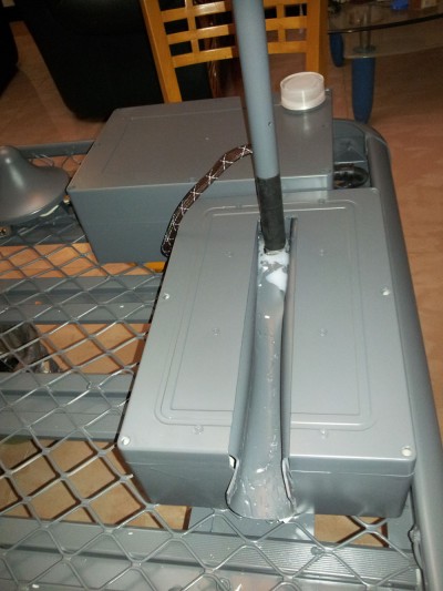

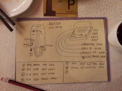

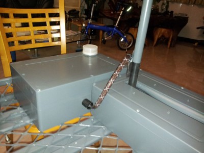

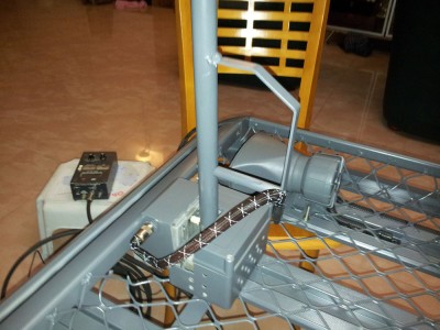

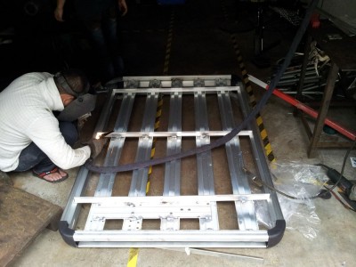

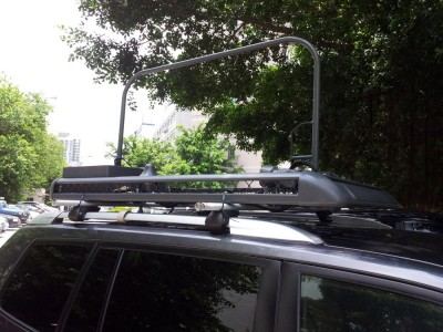

近来在网站上看了同行们的同类作品,很是喜欢于是自摸了一个,没有图纸及技术参数,只能看图画饼,利用手头的材料,做到哪改到哪就算哪,这也可能就是山寨的本色吧。
有部分视频可进入优酷网打入NVIS就能找到我相关资料。
同时感谢网站朋友们的图片及视频资料,也感谢BG7KYI及BG7MEO等HAM的友情帮助!
尺寸;天线整体1.65*1.1*0.23米,重量;约25KG,振子为铝合金外轻约28MM厚约2MM的管子尺寸约为1.3*0.7米
[ 此帖被BG7JUT在2012-06-28 21:19重新编辑 ]

用个2.5米的鞭天线斜拉到对过就可以了,有必要这样折腾么?

实际使用效果怎么样?

回 BD4CB 的帖子
BD4CB:用个2.5米的鞭天线斜拉到对过就可以了,有必要这样折腾么? (2012-06-28 22:28)
据说是两种不同慨念,我也想试试

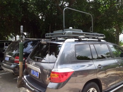

回 bg4vob 的帖子
bg4vob:实际使用效果怎么样?
 (2012-06-29 18:12)

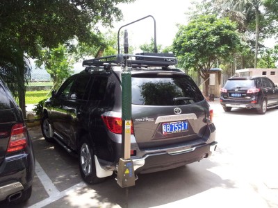

昨天下午用14.270和4,5,8区通过,回馈来的信号都在59和59+上,但0---200KM还没有通联,因是临时放在车上,所以只通了几个友台后就收工了,等全固定后再作详细测试。谢谢

只看该作者 18楼 发表于: 2012-06-30
楼主所用14.270非NVIS常用频率,所以试验时并不是测试的NVIS效果,NVIS的常用频率是10.1M、7M、5.3M、3.8M、1.8M。实际能真正用上的频率就7兆和3.8兆, 频率范围为2兆至12兆。由于楼主在7区,0-200公里内在10.1兆和7兆估计效果也会不错的,黑龙江就没有这个福气了!
