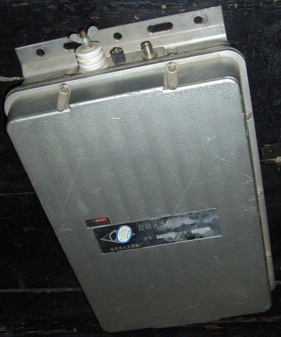

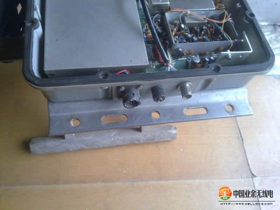

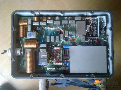

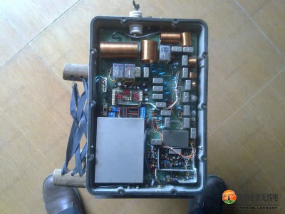

现在是133专用电压24V  怎么改可以在12V-15V工作 可以用在所有电台上   图片借用

最佳方案用个12V=24V DC/DC给天调供电

直接用13.8V电压是不行的,因为里面的全密封金属继电器都是24V工作电压的,控制部分也得把稳压电路改成13,8V的。

这个好想24V和12V要2种电压供电的2个大继电器是24V的

12伏升压到24V 不就好了
