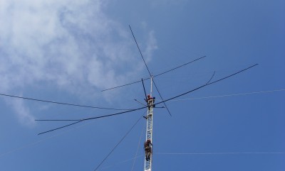

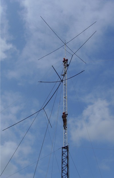

终于有空整理照片了。当天的天气也很争气,魔都很少有这样蓝色的天空。
先垂直拉上去。
再跨过立杆再转90度继续上。

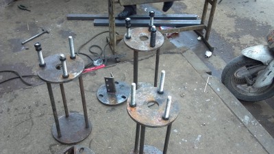

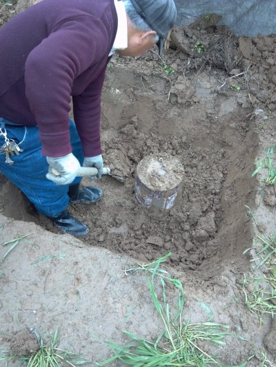

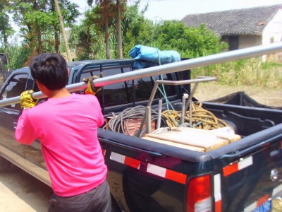

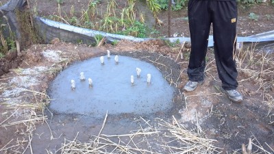

挖坑:原本基本是给军杆用的,军干挖出来以后扩大。照片是我老爸,父子俩人一起干。挖到后来我爬不出来了。太深了。
离线BD4CB
2280
只看该作者 10楼 发表于: 2012-06-27

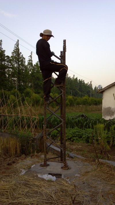

接下来是灌水泥,谢谢 BG4FRZ一起过来搅拌了2天的水泥,哈哈。
[ 此帖被BD4CB在2012-06-27 21:49重新编辑 ]

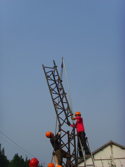

接下来 组装了一节塔,并且立了起来。FRZ 上去试探了一下牢固程度,通过。

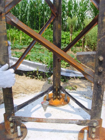

矫正水平。大事情。

上第二节

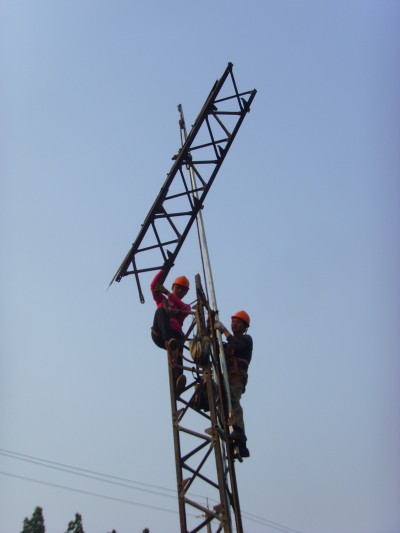

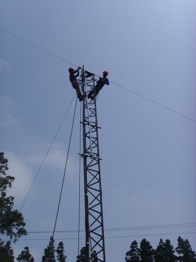

把主杆塞进去以后,就上第三节。
[ 此帖被BD4CB在2012-06-27 21:55重新编辑 ]
离线BD4CB
2280
只看该作者 16楼 发表于: 2012-06-27
上第四节。
[ 此帖被BD4CB在2012-06-27 21:56重新编辑 ]
离线BD4CB
2280
只看该作者 17楼 发表于: 2012-06-27
固定。第一天工作结束。累的半死了。

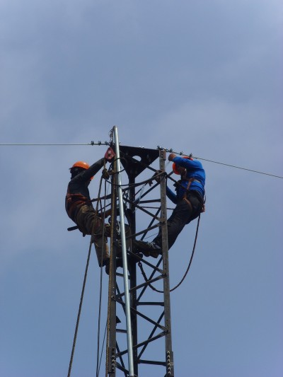

第二天 上铝塔部分。第一节---第5节。
[ 此帖被BD4CB在2012-06-27 21:58重新编辑 ]
离线BD4CB
2280
只看该作者 19楼 发表于: 2012-06-27

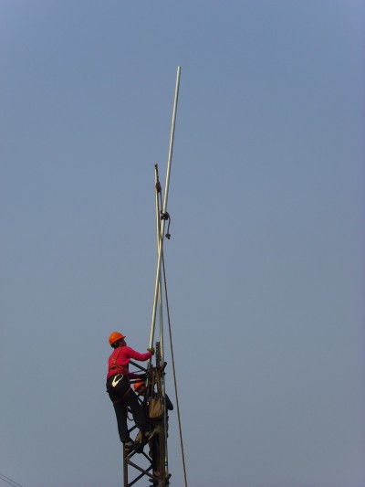

铝塔第六节需要安装轴承,拉风绳。上面晃的蛮大的。铝塔比钢塔要软。
