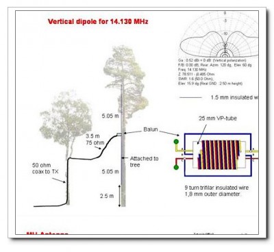

想了一下,个人感觉1/2波长DP天线(或者GP天线)接收信号最好。
首先1/2波长辐射不好,接收到的信号不会再被自己辐射出去;其次1/2波长能够最大化的接收到信号。
当然1/2波长发射很糟糕,没有匹配电路的话SWR很差。
天线高手评判下,1/2波长DP或者GP天线接收是不是比通常的1/4DP/GP好?

单极GP就是一个1/2长的天线,另外一级是地的镜像;
DP就是两根1/2长的天线。GP和DP原理差不多。
貌似平常的50欧姆是天线发射时的辐射电阻,发射时看这个。
接收是磁场在天线中感应出电流来,这个电流在输入端产生电压,就接收到信号了。1/2长的天线正好利用了半周期的信号,这样电流最大,电压最高。
1.4长的天线只能利用1/4周期的信号,幅度不是最大的。

水平1/2的DP没用过,目前家里是1/2的(倒)V-DP,1/2 的垂直DP经常用。
1/2 的垂直也叫HVD天线,中间由1;1巴伦馈电匹配,SWR不会差!因为我是经常性用到这个天线,在野外,海边,海岛等地。上月与4KRB分别用了1套HVD天线做海岛,7075铝管做阵子,末端阵子离地是1.2米,从使用情况看,这次明显感觉接受不是十分给力,发出去的力量还是很凶悍的,虽然它的优点是低仰角很适合海边和海岛架设,但我想这个形式的天线我们更加需要加一个反射单元去印证它的更强用途,而不仅仅用它的单阵子,单阵子我感觉接受是薄弱了...不过对我来说一个人的野外天线也只能玩玩这个5-10分钟就快速换波段(7--50MHZ)的天线了,而不需要修剪和旁人协助。
所以一根天线自己长久用下去,会有自己的感悟在里面(不确定性),再主要是左右大家的感悟的因素也很多;因人而异,设台地与传播,环境与技术...

BG4KYA, 你的是标准的单根振子1/4波长,总长1/2波长的DP天线。
我想知道单根振子1/2波长,总长1波长的DP天线接收用起来如何?
感觉上5/8长的天线强于1/4波长的,1/2波长的天线接收也应该强于1/4波长的。有时间我用我的频率计/功率表去实际验证下。

我这么理解的,你用谐振天线接收信号为好,1波长天线不谐振吧,不谐振的偶极天线我没试过。
在2007年第1期老会刊上,BD1HP/刘和平l老师有过一篇文章你去看看,就是论述垂直天线的,那里可以找到重点说明5/8天线仰角与DX等等.......

你的题目很压抑或者说范围机动几乎是0的命题,为什么这么说?!
仅仅在一个标准(基准)天线上讨论接收,它的增益是0而且全向,而接收比我们基准天线强百倍的有很多,2单元的八木(定向)也比它强很多,所以在一个没有定向的前提下讨论标准天线怎么放置(立着-水平-斜置)说接收,我感觉意义不是很大,再者用1/2波长DP天线做纯接收天线你要求别高是完全可以的。

对50欧姆机器来说,同发射一样,离不开阻抗匹配。
