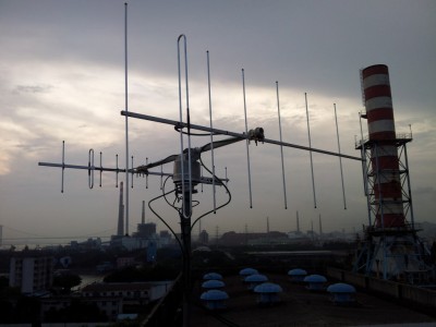

今天尝试用新完成的云台改卫星ROTOR追HO-68,控制器使用马工RC-2010,使用效果很不错,追踪角度误差在+-3度内,基本在2度内,HO-68一上地平线,距离约4100公里处,在435,786 CW模式接收到清晰的信号。软件使用orbitron和HDR satrack 和rotor程序。发现有个问题,orbitron的预测数据有问题,比实际时间提前了10分钟,但实事的轨迹图是正确的,HDR statrack的预测也是正确的。为什么呢??
请高手帮忙解答一下!!
后来发现,今天是25日,不是26日,我看的数据是26日的啊!!!
上点照片

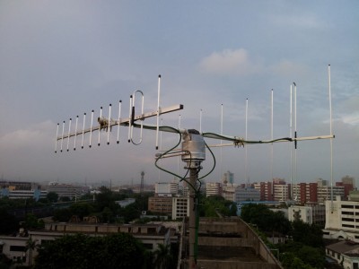

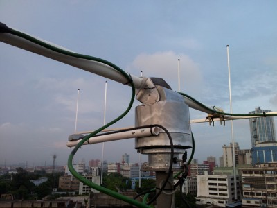

用一只旧云台改造,仰角检测IC安装在ROTOR内,电子罗盘安装在伸出来的支架上,远离云台内的交流电机,避免电机工作时影响罗盘。
增加了电机刹车功能,断电马上锁死,避免电机惯性造成rotor多转2-3度。

我下载更新了的,在OB的菜单里。
找到原因了,我以为今天是6月26日啊!!所以实时跟踪是对的,预测以为错了。呵呵!!!

现在正在收,多普勒效应高8k
