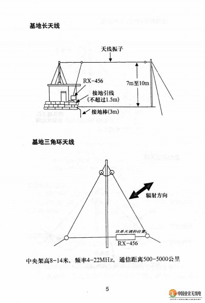

有人架过吗?效果怎么样。

等边三角形 边长为最低频率的4分之一长度。 接1:4baun

变形的LOOP
