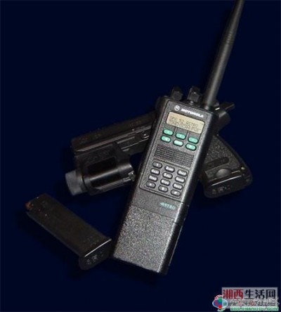

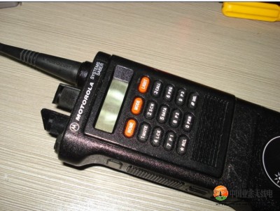

最近入手摩托罗拉的系统军刀,各位提提建议。(图片均来自网络)

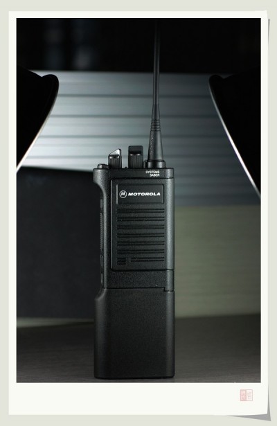

有人说它是对讲机中的宝马奔驰。

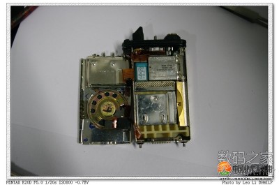

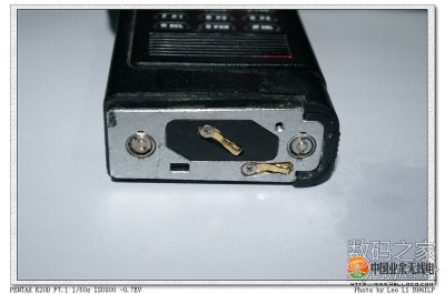

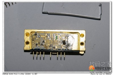

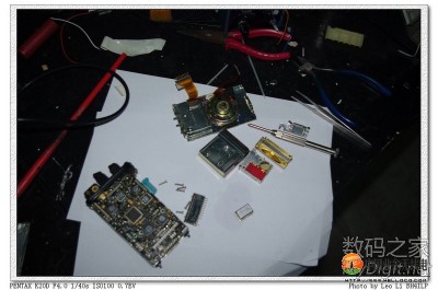

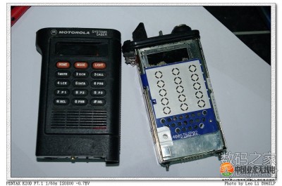

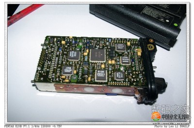

不过做工的确不错。下面借用网上的内部展示图片

拆解美军单兵通信设备-摩托罗拉Saber军刀对讲机
http://www.hbnew.com/thread-119925-1-1.html

主板采取模块化设计,所有的单元包括锁相环,压控振荡器,推动,放大等等单元均采取模块化设计,也就是每个单元均可以单独从主板上插拔。
方便战场上快速修理,整机所有单元都是插接在主板上的,部件通用化程度非常高,跟枪械的设计理念是样的,可以非常方便的用尸体拼装。而且好多部件不同频率的机器 不同型号甚至不同代的机器都是通用的。

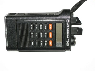

只看该作者 14楼 发表于: 2012-06-19

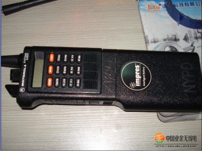

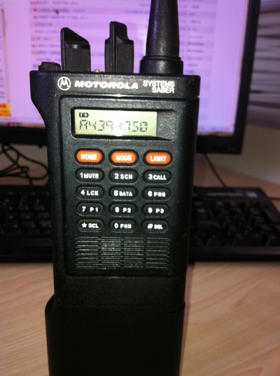

奇怪,下面这台液晶屏幕第一个字母显示的“A”,我这台第一个字母显示是“Z”,而且没有电量图标?
频率显示是六位数字,字母Z与4之间有一空,不是像下图那样紧挨着,而且4上面有一个圆圈符号,不知啥意思!

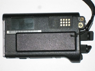

只看该作者 15楼 发表于: 2012-06-19

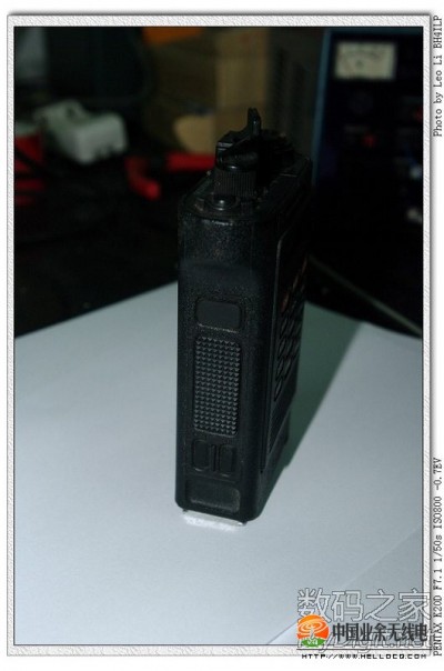

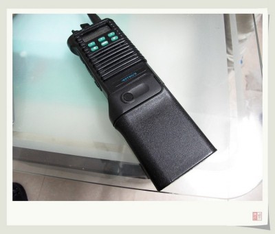

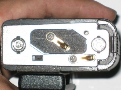

再来各个面的外观图

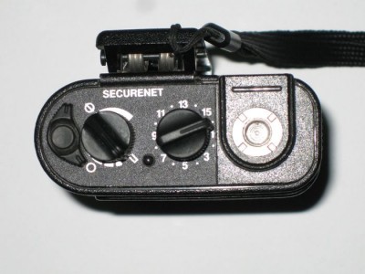

Saber系列对讲机在美国的价格非常昂贵,被厂家定位于政府与军队用通信产品,其最大价值是可以提供名为“SECURENET”的数字化加密通信,有效防止窃听与泄密(有些出口和民用版本的Saber对讲机是没有加密功能或者限制加密类型级别的)。即使是十多年的产品,它的加密强度远高于现在有些商用对讲机采用的廉价的倒音频频谱加密方式,有些加密制式还是限制出口的。支持加密的Saber对讲机机器顶部的月牙型选择开关就是用来选择通信信号是否加密(在选择加密状态下,如果密钥无效则当用户按下PTT时变为禁止发射状态,并发出音频提示)。基于战术通信保密的要求,Saber对讲机的密钥管理体制比较严密,需要使用专用的密钥载入器加载,同时考虑到可能的丢失或者抢夺已加密终端的可能性,密钥在非常情况下会自动丢失。所以在众多国内二手市场上出现的退役Saber对讲机中,很多虽然都已经安装有以前使用的加密模块单元,但都无法有效使用加密功能,除非你有密钥下载器KVL(独立的硬件设备)重新加载密钥。Saber对讲机的编程软件只能设置对讲机的信道频率和网络信息,并不能上载密钥,之所以这样设计,是因为软件被复制传播的可能性远远大于一个专用硬件设备。即使你手头有KVL(作为商品可以花钱购买),如果想截取并破译空中的加密信号,还需要具体的密钥数据,否则就像在密码锁面前不知道密码一样。
