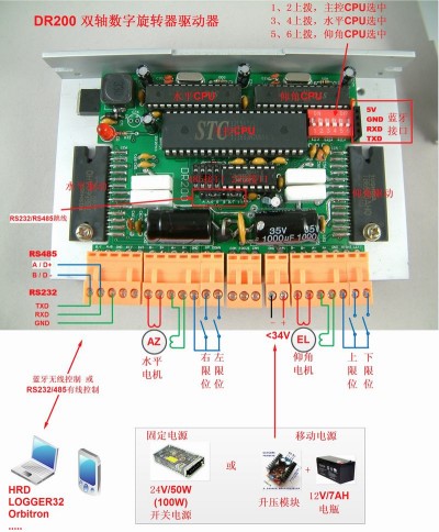

一直关注马工的dr200数字化旋转器,从3月份开始一直关注到现在!前段时间,马工公布了这款新的旋转器。在qq上聊过,马工给我发了很多图片。期待马工能把旋转器的diy制作一个说明,包括采用器材的型号和淘宝的地址,以及组装的注意事项,旋转器和控制器的连接等!新控制器和老款控制器的区别!!!期待图文并茂!以利于新手的diy!有困难找马工!

老大,不好意思啊,最近没来此地,才看到耶
大概明白老大的意思了,因为是去年做的旋转器,最近做的新版的数字驱动器,我最近找出来,拍些照片标注下发上来给老大参考,仅仅算DIY,大家玩玩。用成品的话,可以考虑下BG5DOV做的旋转器,也不错的。

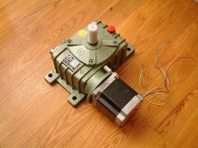

减速机规格:WPDO60 50:1或60:1,输入孔14,键5,法兰直径 102mm。
步进电机:86,轴14,键5。
2者正好配套。

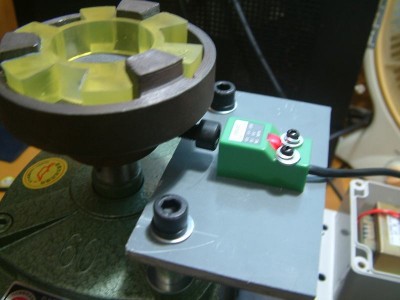

限位部分,可使用单限位或双限位开关。
单限位:安装简单,旋转角度小于360度,大概0-355度左右。
双限位:安装稍显麻烦,旋转角度可大于360度,如0-450度左右。
驱动器通过更新不同的固件来支持2种不同限位开关的接法。
驱动器
