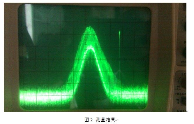

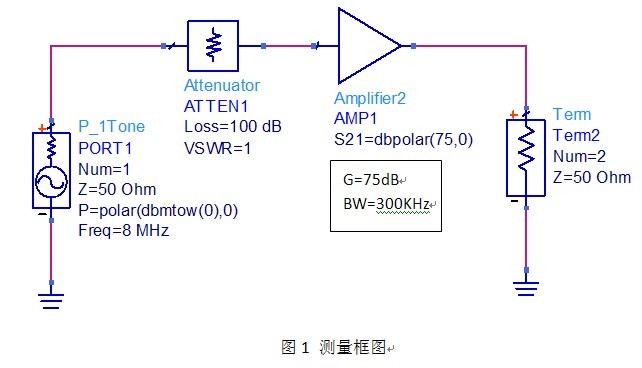

大家好,我用3级BF998设计了一个带AGC的IF放大电路,中心频率为8MHz,带宽约为300KHz,增益约为75dB。现在我用DDS输出一个8MHz,0dBm信号,然后通过一个100dB衰减电路接入到放大电路,用频谱仪(AT5011A)测量输出,频谱仪设置为:输入衰减40dB,扫描带宽为0.5MHz。测量框图如图1所示,测量结果如图2所示。现在有几个问题困惑我,特向各位请教一下:
(1)、怎么估算放大电路的噪声系数NF。
(2)、怎么估算输出端的信噪比SN。

把输入短路,测输出,再加信号,测输出
